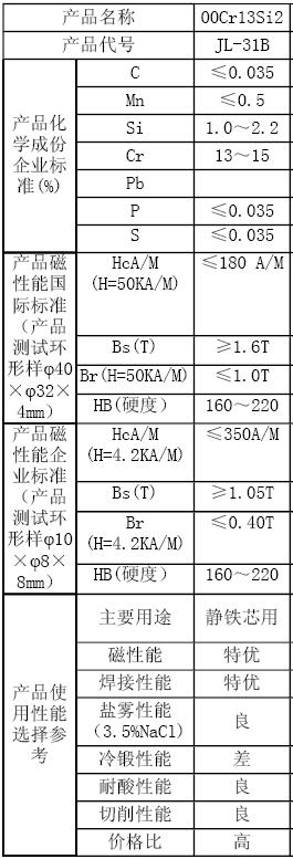

JL-31B是什么材质呀(钢铁类的),化学成分是多少?" w: a* a( a$ X/ }; m3 R

发表于 2007-8-13 09:14:34 | 显示全部楼层 来自: 中国江苏苏州
JL-31B是衡阳市金则利特种合金有限公司的公司产品编号,是一种电磁不锈钢棒,替代日本进口K-M31(OOCr13Si2Mo)

 楼主| 发表于 2007-8-13 09:59:19 | 显示全部楼层 来自: 中国江苏苏州
回复 #3 guos 的帖子
感谢您的回复,但不知有没有此标准或化学成分?
发表于 2007-8-13 11:00:28 | 显示全部楼层 来自: 中国江苏苏州
下面是产品性能简介
wjliao + 5 应助
