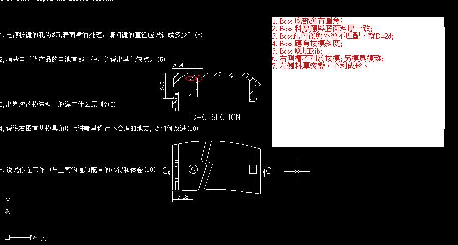

说说右图有从模具角度上讲哪里设计不合理的地方,要如何改进(10)

发表于 2007-8-25 14:17:20 | 显示全部楼层 来自: 中国广东佛山
14,说说右图有从模具角度上讲哪里设计不合理的地方,要如何改进(10)
参与人数 1三维币 +20 收起 理由
阿帕奇 + 20
