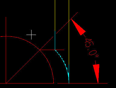

在曲面加工里面有个陡峭斜壁加工角度是什么意思,具体怎么运用,请举例说明一下,谢谢各位老兄了.

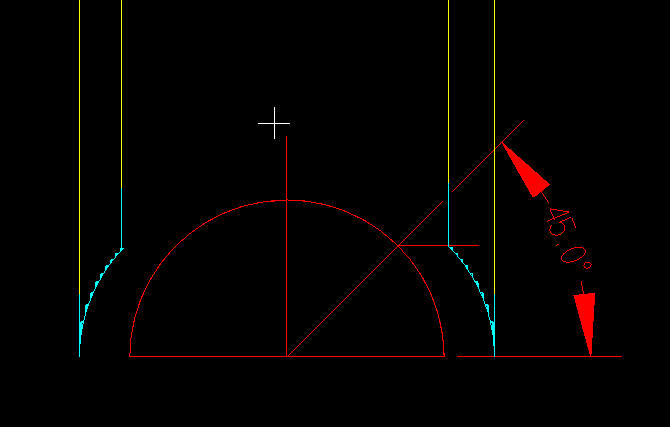

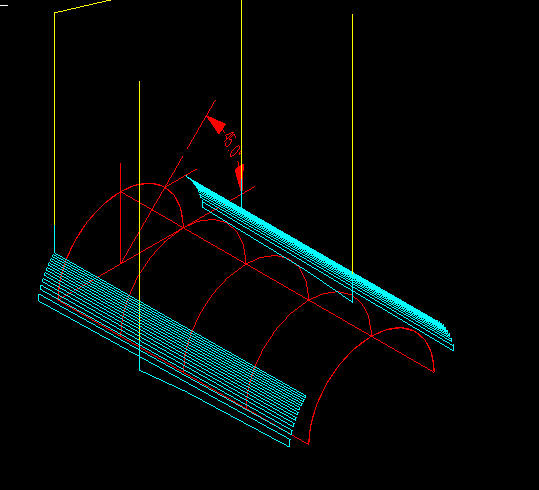

我的文字表达能力不好,你自己看吧。希望能看明白。
! V0 @/ {" S4 Y7 ]5 O: {- l: u. ^% n6 }8 V
我是用平底刀铣的,用R刀角度不明显,怕你不明白,不过实际应用中一般是用R刀的

楼上解释得很到位,简单的表述就是斜面的倾角范围
