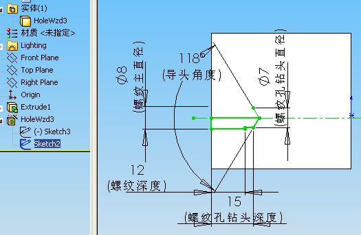

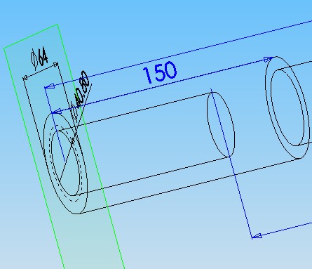

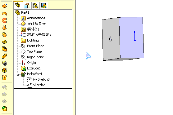

因为我要在“系统零件列表”里面使用螺纹长度,但它死活不显示,都不知怎么填上去。
发表于 2007-8-13 20:03:35 | 显示全部楼层 来自: 中国山东威海
工具 选项 文件属性 注解显示 勾选有关螺纹装饰线

 楼主| 发表于 2007-8-13 20:22:09 | 显示全部楼层 来自: 中国广东广州
不行呀,还是没显示“装饰螺纹线”的深度尺寸
发表于 2007-8-13 20:34:19 | 显示全部楼层 来自: 中国浙江杭州
可以双击打开你螺纹孔的草图,就会显示出尺寸,再双击你要的尺寸,就会自动导入., ]6 o) S4 M' @3 j) J% h/ x
如果先开了螺纹孔后加上装饰的螺纹线的话,同样双击装饰的螺纹线同样会显示出螺纹线的长度的.
