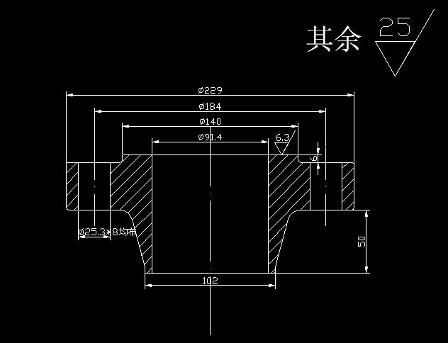

请问:
. p1 w/ I/ h  d7 S# S) d       今天仪表流量计的需要加工一个法兰,据说不符合欧洲标准和美洲标准,图中是我测绘的尺寸,大家帮我看下,这个法兰符合什么样的标准,他们说是非标准法兰,但是总得有个标准他们才做的吧!尺寸可能有些出入,毕竟是手测量的嘛。他们说压力等级600磅!这个法兰的绘制有问题吗?请指正!
0 q& E% K+ }: t0 c. K      您说,加工这个法兰需要什么技术要求吗? 它的工作温度200度,介质为灰水 ,材质20# ?; R) k7 r# i+ \' u. A

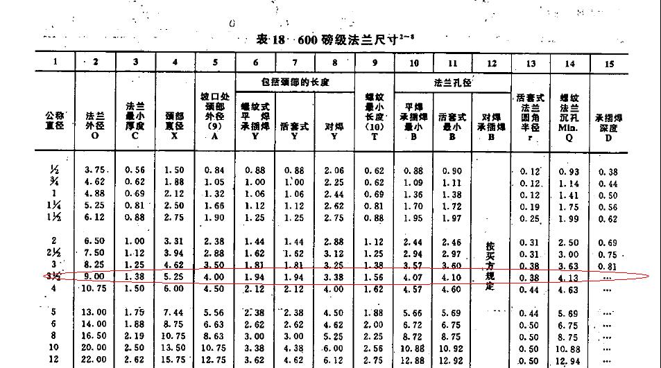

发表于 2007-8-13 20:44:59 | 显示全部楼层 来自: 中国浙江杭州
如果真是CL600,那应该是美标法兰,欧标是没有磅级这说法的,管件是用PN表示的,
( O2 M2 r5 m2 n( G6 e% K% B查了尺寸,应该是asme b16.5 的法兰

 楼主| 发表于 2007-8-13 21:30:27 | 显示全部楼层 来自: 中国陕西榆林
螺栓中心距没有规定吗??

发表于 2007-8-14 20:10:01 | 显示全部楼层 来自: 中国浙江杭州
中心距在上一页,有开孔直径和中心距
