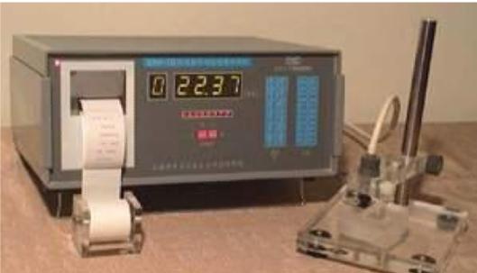

发表于 2007-8-13 21:07:59 | 显示全部楼层 来自: 中国浙江台州
我司是1 n0 N1 L' B+ o
测量   Ni层:1~25um( p3 ?4 M5 w+ \" C- _$ N  \( Y
Cr层:0.1~5um
2 T& k8 [% C' b* l价格8000元
wjliao + 5 技术讨论
