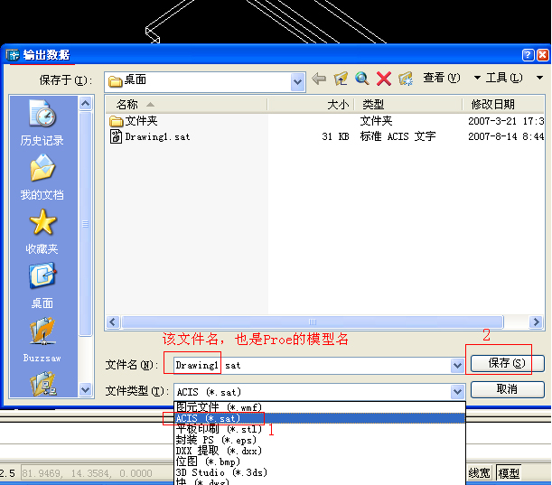

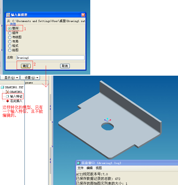

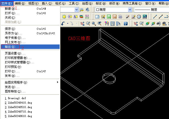

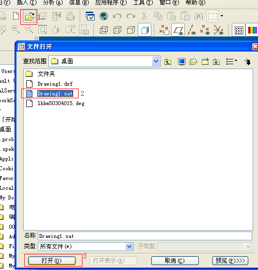

发表于 2007-8-14 09:16:16 | 显示全部楼层 来自: 中国广东深圳
原帖由 ZXW615615 于 2007-8-14 07:27 发表 http://www.3dportal.cn/discuz/images/common/back.gif* b. G9 h% l! q- z
我的意思是说一个复杂的CAD图,直接通过格式转换什么的直接转为PRO/E图  中间不在经过草绘拉伸等命令!
) L. F& a$ U- ~. o9 p
CAD转入Proe草绘,请按二楼的做法就行了.3 [1 y: @6 [1 H3 G$ s
如是CAD三维图转入Proe,可以按下面图片来完成.% w: f! c5 ]' R
1.jpg 0 O$ p) C& b# d7 n
% V' R% X: w2 R7 ]; y$ L. x9 G+ l图2,公司网络真是难上传啊.
7 t9 `( ~  O7 W, A" n# U/ a* F 2.jpg
  h* H5 W! Y7 v4 R! _/ }+ Z$ ~/ `/ r
图3& f3 c$ G4 N0 X4 [; _1 Q8 e" A
3.jpg   E) Z. e# r1 L1 O, Q4 y0 N
; K5 R8 C4 v- w+ S" e- C8 d
图4
% K% W2 Q" s: p( P' g& e& ~ 4.jpg " \( k' X5 M% ~0 m
) g# J3 |' A6 d- C[ 本帖最后由 shuyouai 于 2007-8-14 09:32 编辑 ]
