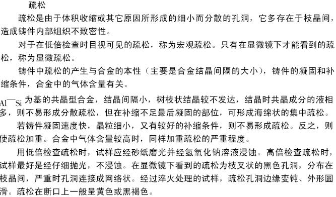

比如说缩松是怎么形成的

有可能杜绝缩松的形成吗?比如加强控制金属液的氢气含量!?

发表于 2007-8-31 08:46:54 | 显示全部楼层 来自: 中国湖南株洲
我个人认为:
+ Y, R, ~% z! n1 A1. 尽可能的提前预测到热节;  C1 G) z; ?+ ?" G0 p* N9 q5 e5 f
2.尽可能的降低含氢量;
, D6 t5 S& e3 p) O3.自己感觉六氯乙烷比精炼机精炼对减少缩松效果更好
 楼主| 发表于 2007-8-31 14:15:59 | 显示全部楼层 来自: 中国河北秦皇岛
采用干燥的压缩空气是为避免造成空气中的水分被铝液吸收,降低其含氢量,减小毛坯的针孔倾向;
 楼主| 发表于 2007-8-31 14:17:33 | 显示全部楼层 来自: 中国河北秦皇岛
铝液含氢量高会导致产品针孔形成的机率增大;针孔及显微缩松会使产品的内部组织不致密,影响产品的机械性能及外观质量。
