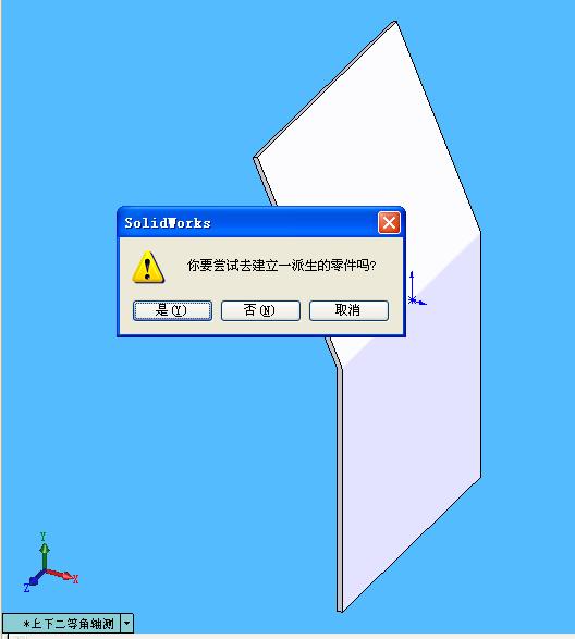

各位大虾请问如何解决:- v5 ~( _% a: K: T; ?( n6 m# h4 Y
在板金设计时,调用forming tools(成型工具)出错,无法成形。如下图:% B1 z' V" G3 c* g7 b8 f* W

 楼主| 发表于 2007-8-14 11:49:41 | 显示全部楼层 来自: 中国湖北武汉
请高手告知如何解决?呵呵,千万不要说重装SolidWorks。

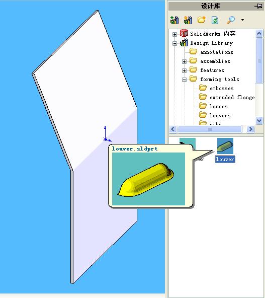

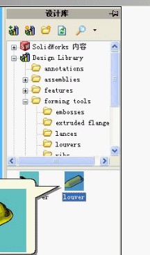

发表于 2007-8-14 11:57:14 | 显示全部楼层 来自: 中国山东烟台
这个问题我碰到过,不用重装,很简单,将鼠标移到forming tools那个文件夹单击右键,将菜单上的成形工具文件夹项点击打钩就可以了

 楼主| 发表于 2007-8-14 15:00:55 | 显示全部楼层 来自: 中国湖北武汉
谢谢honey8000 ,你真是解决了我的大问题。

你要添加文件位置.这样才可以呀
