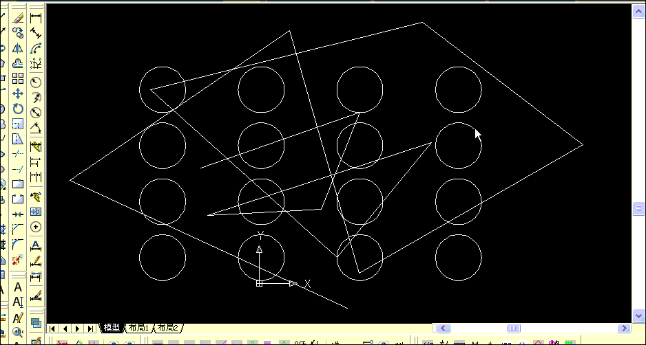

 楼主| 发表于 2007-8-15 13:56:33 | 显示全部楼层 来自: 新加坡
比方说一个圆,按一定的行数和列数阵列后,就是一组相同的图形了,有没有什么快捷的方法一次性将这些圆选中?

发表于 2007-8-15 14:17:37 | 显示全部楼层 来自: 中国河南安阳
原帖由 sprite306 于 2007-8-15 13:56 发表 http://www.3dportal.cn/discuz/images/common/back.gif
% u3 X6 c; r$ p5 O0 X比方说一个圆,按一定的行数和列数阵列后,就是一组相同的图形了,有没有什么快捷的方法一次性将这些圆选中?
" f3 S% [; B! J$ Q
要是按照你的这种解释的话,将这组相同的图形放在一个自己设定的专门的图层上,就可以一次性选择。
发表于 2007-8-15 15:18:55 | 显示全部楼层 来自: 中国四川成都
快速选择动画如下:

自带有这个功能: g+ M- d6 e* }2 P  H+ I5 a
0 P. _# H- B. W4 Y" o( V9 m; U
centermold 2D模具设计外挂有过滤物件功能,比自带的快速选择要方便的多

如果是颜色相同的园,颜色相同的线,线性相同的,图层相同的,可以用特性-快速选择。
发表于 2010-7-29 16:32:44 | 显示全部楼层 来自: 中国安徽合肥
用 filter 命令更好。
