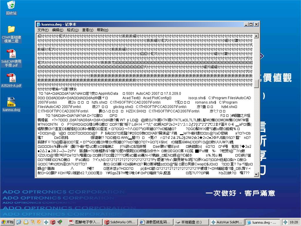

附件里是别人给我的一张图,打开后文字都是乱码。
. v" ^' D4 A4 `! ~应该不是常见的那种没有字体问题,因为我把所有不存在的字体都替换了也不行。3 U0 H' {1 e4 b' _6 d1 p6 d
请大家帮我看一下是什么问题,谢谢。

补充一下,我用的是AUTOCAD2007版本.

 楼主| 发表于 2007-8-14 11:07:03 | 显示全部楼层 来自: 中国北京
文体字体我都改成已有的了。那种常见的字体乱码问题我还是能处理的。9 a2 N9 L2 j2 X# g5 y, U
就是这次比较奇怪。

9 _% H, h1 q3 U5 k* L' B不要奇怪了!造字体的人就是想显示一下本事的,都被你能简单看出还显什么本事呢?- V! N: N8 b3 ^6 p; G5 ^
你的图简单替代是不行的!, w) R$ y; K- I* u) c0 h
8 j+ A  ]5 D' I  W( I请提供图纸的人吧!

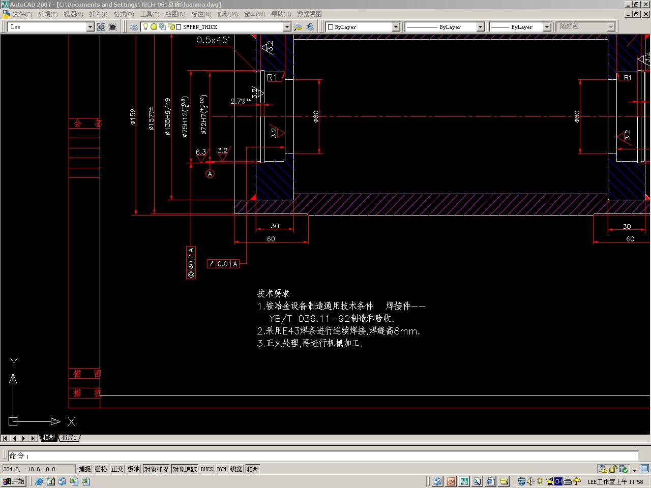

楼主,看看我打开的图片是不是可以,我也是用2007版的
& X/ l' {. ?- H  X0 D5 P/ o后面我再给你发那个字体试一下  |- @8 G/ o% E5 }* J1 Q
9 H) F2 Z0 E, }3 u+ U$ k3 t! t" s
: w  ]4 ]2 Q  p8 i8 ^" ~+ n在这里建议大家不要去用那些特别的字体,对自己(占用系统资源)对别人(图纸互相交流时,就会遇到楼主的麻烦),都没有什么好处。无非就是像新手版主所说的,想显示一下自己。

在打开图纸后,弹出的"选择字体给样式STANDTRD"中选择"gbcbig.shx"选项然后 点击确定即可!我通常是这么做的 ,如果 点击后还是出现这个对话框就一直选择这个选项,点确定就行 ,保证不会出现乱码了!

用AUTOCAD2004和2008打开乱码,用记事本打开发现好像用的天河CAD2007的字体,下了一个天河CAD2004装上以后打开还是乱码,实在想不通,请高人指点一下,我也学一招。那位装用天河CAD2007的试一下。

我用的就是天河2007,怎么搞都是乱码,用了7楼朋友的办法后还是不行。! a; S( ]5 d  r* g1 r' N
但是在别人的普通2007上可以显示汉字,但双击后编辑还是乱码。
