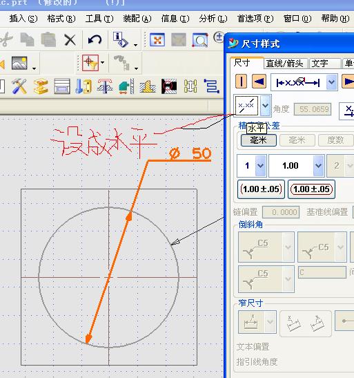

[已解决] 各位朋友帮我看一下,我的直径标注为什么不能把文本放到上面啊?
发表于 2007-8-14 13:55:09 | 显示全部楼层 |阅读模式 来自: 中国河北保定

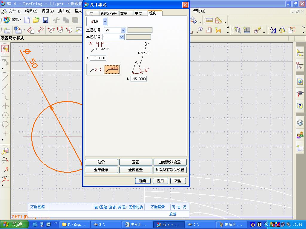

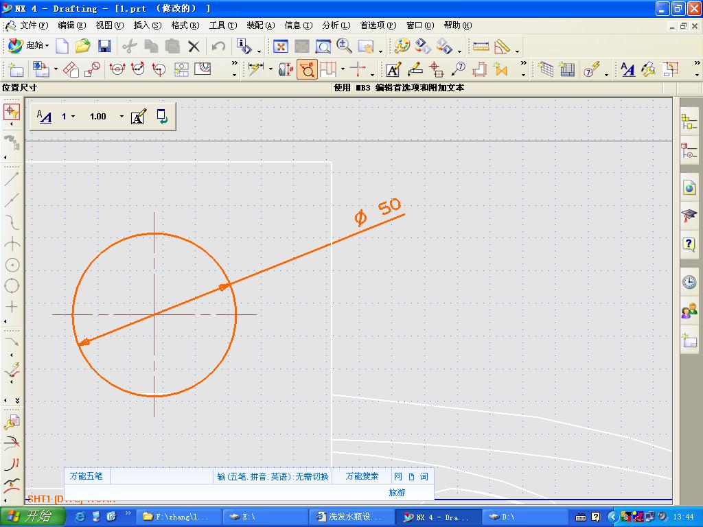

各位朋友帮我看一下,我的直径标注为什么不能把文本放到上面啊?如图1,我按图2的方法编辑了一下,可是还是和图1一样,我想让尺寸线转个弯,然后文本在上面。如图3., R. v1 f4 f, p# z5 e

双击该尺寸,然后应用图二的编辑应该是可以的。

尺寸要设置成水平啊            /* K( p5 N" p4 I" Q5 {0 a4 W  B
