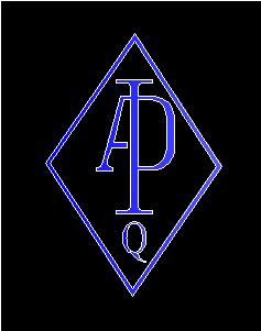

怎么把文字整个打碎,如何在CAD中做API图标% F0 f% |0 F0 E9 i* e0 T7 S9 N

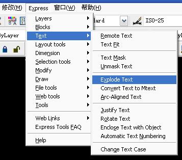

express工具内有炸开文字的工具。

试试这个命令:TXTEXP
发表于 2007-8-15 11:08:46 | 显示全部楼层 来自: 中国广东韶关
先运用wmfout命令输出wmf文件,删除原图案,在插入wmf图元文件,炸开后拉伸即可。

我的2004没有这个菜单.我想加载,找遍了所有的文件夹,也没找到这个菜单文件.
发表于 2007-8-16 13:50:52 | 显示全部楼层 来自: 中国江苏镇江
原帖由 shuyouai 于 2007-8-16 13:47 发表 http://www.3dportal.cn/discuz/images/common/back.gif. E/ G) Y+ u8 {# w; `* d. \
( n- u8 s! `0 ]8 c
6 _2 `+ c) Z, X% S. [% ?" ?! H) s' \) a$ s& X" |; s) Y
看来你在安装2004时是没有安装express工具(简称ET)!
- w/ z# U0 Y0 Q( k4 Q4 O: G, O
* b! P9 J) j- `) F再安装下吧!

不知楼主是不是这个意思,我用txtexp命令炸开文字,然后编辑线,填充完成。
