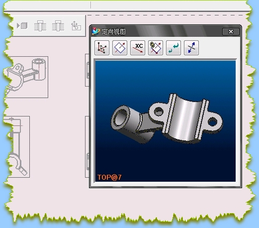

ug在建模环境中转化成DWG,为什么总是转化成立体的视图,而且在aotucad里面改成由三维视图转化成平面视图的时候总是只能是绝对坐标系里面的视图,这样的情况不知道怎么解决。希望知道的各位高手指点,谢谢了. y0 p" }# [2 i  l

建模模式是不能转成DWG的,即使转了,转出去的也是制图模式里的图,转之前一定要保存,不然转出去的老是那一个图
* q0 `: ^, z2 S/ D5 i3 I9 |你在建模模式里转图,而制图中没有变,所以转出去的只是那一个图了$ {# E' M. x# y
你可以新建一个图,建一个实体,如果不在制图模式中作图,也不保存,是不能转出图的.假如保存了而不进入制图模式中作图,转出的图是空白文件

从起始的制图中进行基本试图的转换,然后导出成dwg格式.

从建模里面是可以转换成DWG的只是转化出去的是空间的立体的图形,谢谢指教,我是想知道如何在建模空间里面转换出去的DWG是我任意想要的视图方向,再次请教!,要是从制图里面转换我是知道的,而且也不存在什么问题

你可以ug里面转换坐标系,把x-y平面定义到你想要视图方向,试一试!!!
 楼主| 发表于 2007-8-15 08:54:07 | 显示全部楼层 来自: 中国安徽合肥
自定义视图了 也是不可以的 它只能是按照绝对坐标系的几个视图输出的

你可以选择视图平面的面,然后旋转到任意方向。

各位 我要的是在建模里面直接转换不是在制图模块里面!!!!!!!!!" t& g9 [4 H' I: u7 q8 D* R
制图模块里面我都知道以上的解决方法!!!!不过还是感谢各位大力支持!

在建模板块里导出的二维图跟在制图板块里导出的DWG图形是一样的,都是空间曲线图象,而不是什么实体图象,除非你转换成GIF格式的图片!
 楼主| 发表于 2007-8-18 15:34:31 | 显示全部楼层 来自: 中国安徽合肥
不是一样的,在制图模块里转换的DWG,和CAD的没有什么多大区别,在建模里面的转换的是立体的,不过经过调整视图可以调整成2D的,但是只能是绝对坐标系的几个固定的视图方向的视图,我就是要在建模里面直接输出任意我想要的视图方向的2D图,非常感谢大家的支持,谢谢!
