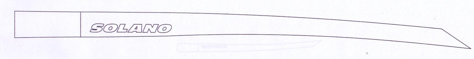

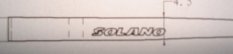

CAD的斜线打印出来非常的光滑,无齿状,而CAXA电子图版直线也是非常的光滑,但斜线等弯曲的线打印出来却跟台阶一样有的甚至变型非常之不光滑,在CAXA到现在2007还是一直没有对这种状况进行改正,这样打印出来的图纸直接影响美感, 不知道是否有什么补丁.....不知道各位大侠是否也有些状况呢,盼解签
# ?) W( K, ^% Y) {. x- [8 Y: C: u6 O0 ?# Q% C' b+ t( ]
我以前用过V2版,2005企业版和现在用的2007R2.1企业版  都出现这样的状况,而且用个个版本都不为同一台电脑,甚至用过两台激光打印机,也没有改善4 e! q3 |$ ^. A6 w; L5 l' j  e
2 b. Q7 R  y% O& h! k! l1 x; ^
请看图片,是否很不平滑,特别是字体,有点失真与原图完全是两个样孖2 e6 [( o$ `" G- e0 P

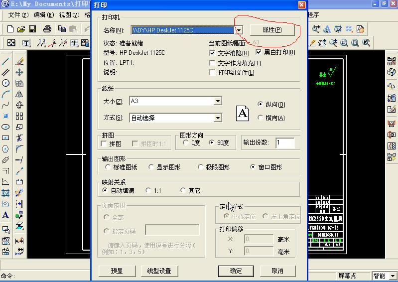

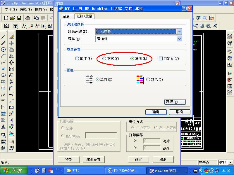

发表于 2007-8-15 14:31:21 | 显示全部楼层 来自: 中国山西太原
可能是打印机设置问题,你把打印机设置为正常打印试一下。御用的是HP喷墨打印机在草图模式下打印会出现这种现象。

发表于 2007-8-15 16:46:42 | 显示全部楼层 来自: 中国山西太原
打印机设置在绘图输出对话框中,按下“属性"按钮后有打印质量设置。因我的是喷打,不知你的有没有。

谢谢14楼的回复.你所说的属性里的,跟我的属性里面的选择项都不同,也许是打印机的品牌不同,选项也不同吧
