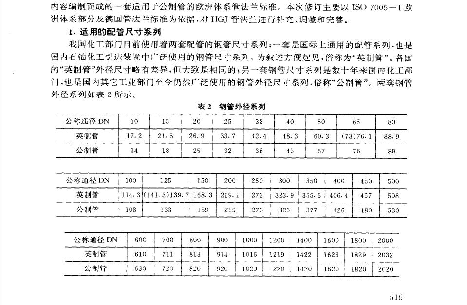

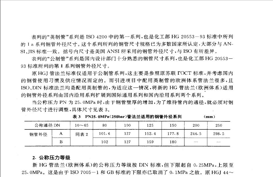

法兰的两个系列仅配用的管子不同,A系列对应的钢管是英制管,B系列对应的是公制管,老的标准,包括JB、GB、HG都只用B系列,现在除了JB没有变化外,其他的都有A、B两个系列。6 p" @. E$ K3 @6 ~! i. ~2 J
! j% C) Q# g! Y
A系列法兰对应的钢管外径尺寸在现行的钢管标准中,都是第1系列的,而B系列法兰对应的钢管外径尺寸是第2或第3系列的。
$ R' ?; n6 n0 Y" H# Y) A9 |5 v9 R: V7 @4 O, `( c
法兰选用A或B系列,只要注意与钢管匹配即可。
. ?  C; K) G0 U8 M: i* A: f
/ p0 P& h4 z& I4 m; \3 d附图为两个系列钢管对照及说明,摘自《HG20593~20635-97钢制管法兰、垫片、紧固件》中的编制说明。
