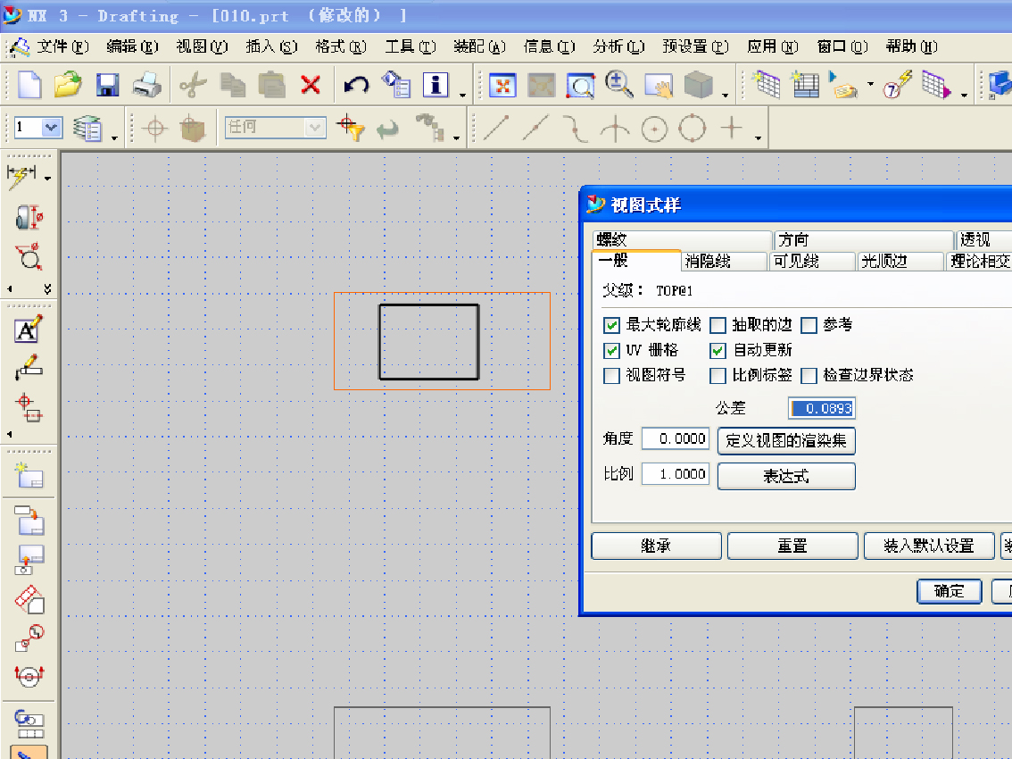

在UG制图里面不知道大家是否也遇到过,实体是有的但是在制图里面却显示不全,这样的情况是什么原因呢 请高手解释一下0 d4 Q, {9 o( m, }% C! ?- G* U% S

不是更新的问题,更新了也不行,难道大家就没有遇到过这样的问题吗

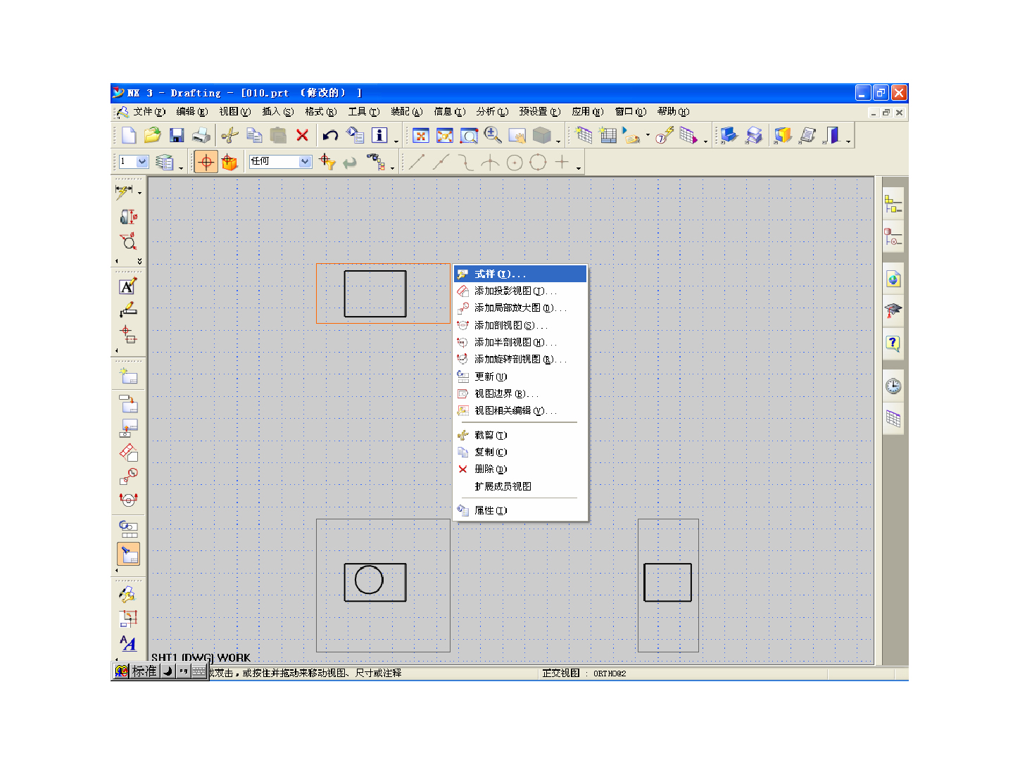

发表于 2007-8-15 16:59:13 | 显示全部楼层 来自: 中国辽宁沈阳
选中视图边框,右击,有设置.

 楼主| 发表于 2007-8-18 15:39:43 | 显示全部楼层 来自: 中国安徽合肥
楼上说的有道理 我试了一下有效果

把公差调整小一点是可以解决一点问题,但是有的时候怎么调都不可以,实际上问题还是没有解决,继续请求知道

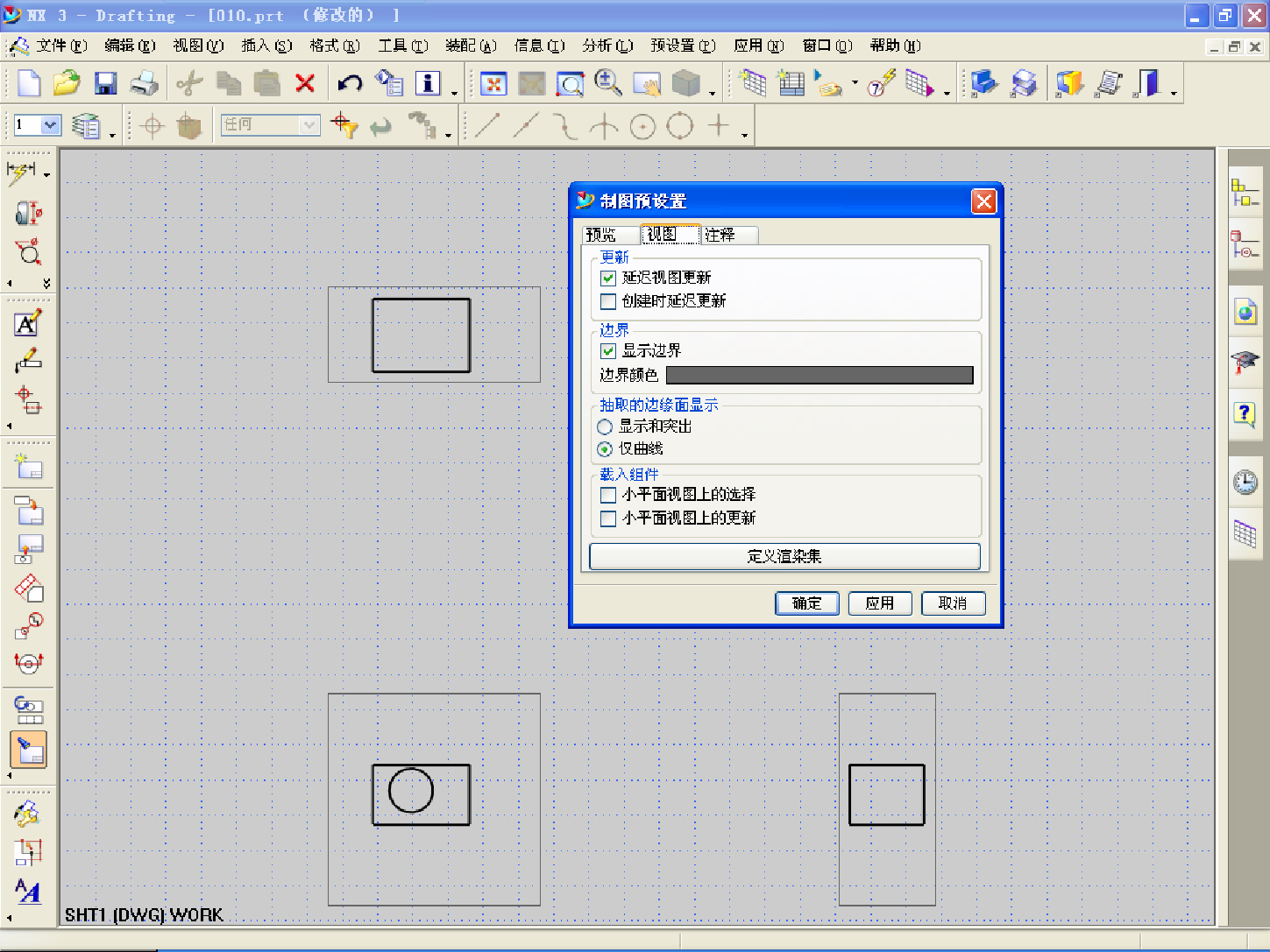

发表于 2007-9-25 16:24:35 | 显示全部楼层 来自: 中国辽宁沈阳
看图片,试试看.' i  x. ~1 T- |, b/ e1 ?. M( B* x
1.预设置或2.式样
