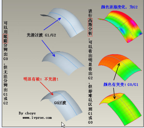

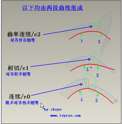

G1,G2都是指曲面的曲率.
- K6 J" d: }  D- s- a/ x+ F8 P  d* w* u, r& P
G1——相切连续:是指曲面或曲线点点连续,并且所有连接的线段、曲面片之间都是相切关系。
- G* M0 J( K8 ]* r$ C* s1 U0 O" `3 _
判定方法:曲线不断,平滑无尖角;曲面连续,没有楞角. ' t) W- O, k: R' x5 C/ l+ k
. Z5 `4 [$ R) m" t+ A/ z! Q- u" O: C数学解释:曲线或任意平面与该曲面的交线处处连续,且一阶导数连续。
2 {  }  v, {4 n5 ]  _
9 p3 [4 R) a" w2 n- K

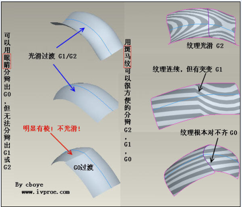

0 M* k% ^, F" n6 e3 A+ {; hG2——曲率连续:是指曲面或曲线点点连续,并且其曲率分析结果为连续变化。   6 `! @9 o1 t5 q: q
! L# [; n' s" O) M4 c
判定方法:对曲线做曲率分析,曲率曲线连续无断点。对平面做斑马线分析,所有斑马线平滑,没有尖角。
+ f* {" S0 L/ x2 ]) S" y4 N( e' |5 J/ X$ e' c" _
数学解释:曲线或任意平面与该曲面的交线处处连续,且二阶导数连续。
