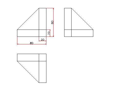

谁能画下这个图的立体图或轴侧图~

图纸看的不是很清楚
你的图纸在线型上看的不是很清楚,
+ S, E$ c. l5 y) S; d, t4 h- C& @如果能够看的明白点,
: J: d& E5 N6 N) D7 d! W: N想来会有很多人都能够。, ^0 b8 b( E$ i% b4 L/ c
因为你的图纸会让人有歧异!

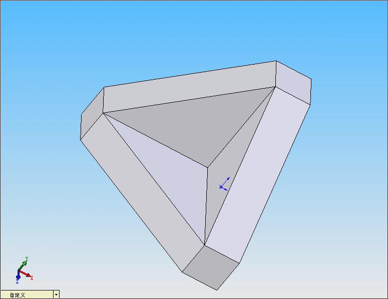

应该很容易的啊 我发个给你看下吧 一个是DWG文件 一个是录象文件
Drawing1.rar
12.71 KB, 下载次数: 18
录像1.rar
787.88 KB, 下载次数: 72
blackbird + 3 积极参与!

不知还有没有别的可能?这是一种。
blackbird + 3 积极参与!

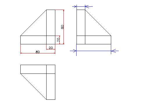

尺寸没给全,图中两个尺寸要给出,但画出来应该是三楼的样子。

当然有咯 再发一个给你们看下$ c* C4 D& u6 H& A% h/ E
尺寸都是我自己定的 只不过是让楼主看下思路
Drawing2.rar
14.16 KB, 下载次数: 8
录像2.rar
729.35 KB, 下载次数: 27
blackbird + 2 积极参与!

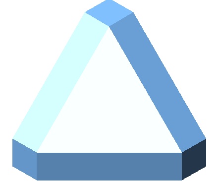

这样也可以5 @2 L9 i- J2 \% i' u$ X
blackbird + 3 积极参与!

速度都比我慢哦 两种思路我都发过了
发表于 2007-8-15 12:35:43 | 显示全部楼层 来自: 中国广东惠州
好像是3楼那样子哦!!!

3、4楼,7楼都可以达到要求的# a7 D3 Z/ ^) g5 i+ ]4 _1 D' y
