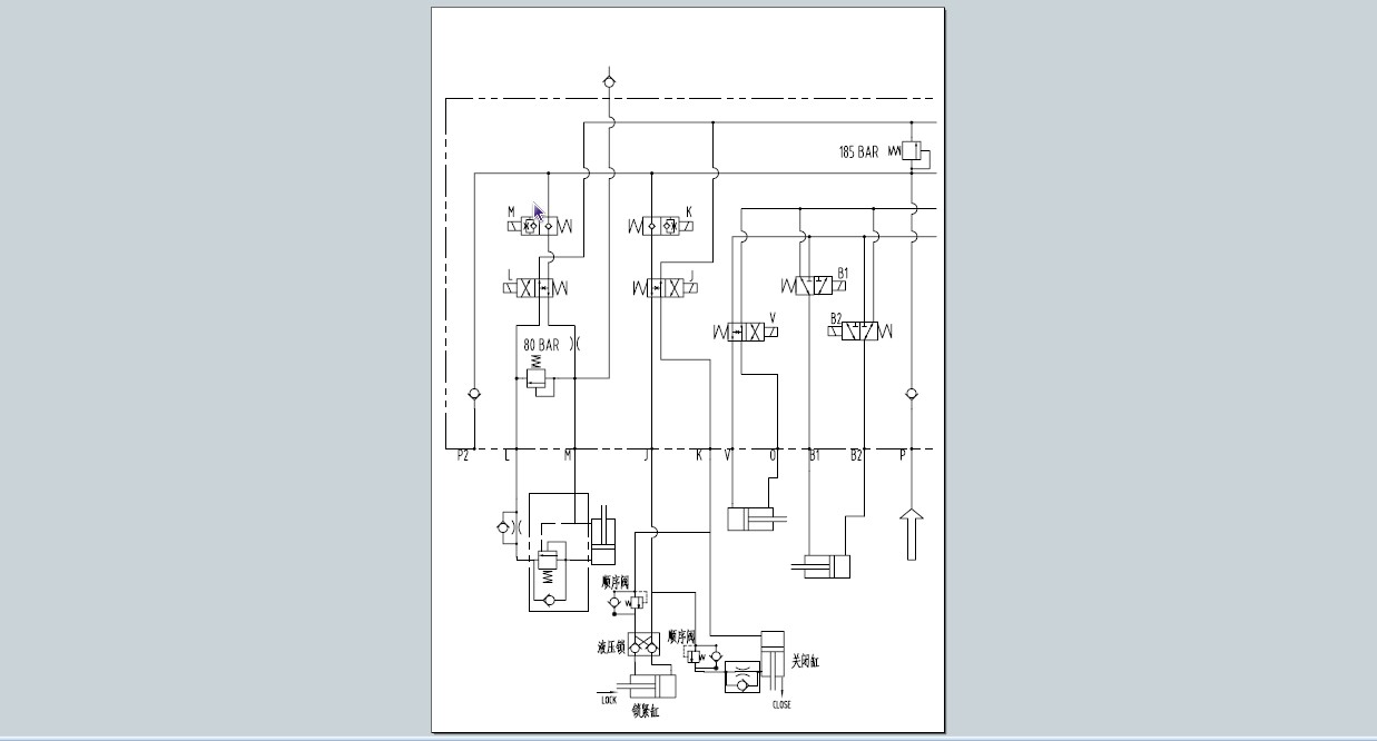

如下图中,关闭缸和锁紧缸实现顺序作用,锁紧缸锁紧后会慢慢松开,系统不保压,请帮忙看看是什么原因

1,最大可能就是你的液压锁有泄漏了,要是方便的话可以换个试试。
/ l8 ^: ^: t1 D4 P% [9 Y2,要是换了液压锁问题还不能解决的话,锁紧缸有内泄的可能性也是存在的,不能忽视!) e- _, T  c8 Z; [9 U6 w
3.其次就是最小可能性的了,就是两个顺序阀也有一定量的泄漏也会影响液压锁的性能。(不过看图锁紧后电磁阀应该在左位这个可能性几乎没有)
3 B2 d/ o% f& s! P4 a/ k- ]& T0 z  i* B( k
* n, |5 F9 r+ l4 V5 y这只是个人的一点愚见,希望对你能够有用!说错的地方望高人纠正!* |/ G8 ~! b* A7 f

当泵停止运行时,关闭缸有杆腔压力大于锁紧缸无杆腔的压力!锁紧缸无压力支撑,所以无法锁死!
7 t* o  M5 l# x) `$ m/ m; a6 V' }2 k, q7 `( ]! r- f7 K' K0 E; R
% [. w1 K9 x7 T4 S4 F0 S6 T) V/ a估计改变锁紧缸的参数可以解决问题!6 ^; x0 L" l# ~

没看明白你的动作,如果向左是锁紧的,你的系统中液压锁与顺序阀的位置有问题。
发表于 2007-8-15 21:43:48 | 显示全部楼层 来自: 中国四川广元
图片上向右是锁紧!

本人赞成wuwanfu 朋友的观点。但从楼主描述的现象来看,感觉锁紧缸内泄也是有可能的。
发表于 2007-8-16 08:00:42 | 显示全部楼层 来自: 中国江苏徐州
液压阀J、K如果有泄漏,也会造成液压锁误打开。
2 _' D4 ^  Z8 D6 l5 z再就是局部原理图,不知道您的工况,分析可能不对,您可以查一下,锁紧缸锁紧后,还有哪些阀在动作,是否有串到液压锁控制油路的可能,如果有,就得排除掉。

大家说到的都有道理,我们单位也曾经发生过这样的故障,但是经过检查不是上诉原因
! D8 M; A. c& L我们单位的电磁阀是威格式的,最后的原因就是电磁阀不回中位,造成泄漏.
2 F6 D0 W" j7 |, s5 _, I+ R仅供参考.

先说明一下,希望关闭缸先实现关闭动作(无杆腔进油),待压力到达6MPa时,连接锁紧缸有杆腔的顺序阀打开,有杆腔进油实现锁紧,换向作用后,锁紧缸无杆腔进油,到达压力到达6MPa时,关闭缸的有杆腔进油,但锁紧缸就是会慢慢松开
