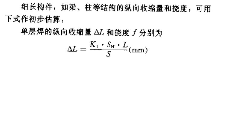

如何计算钢结构焊接后的挠度?公式是那些?

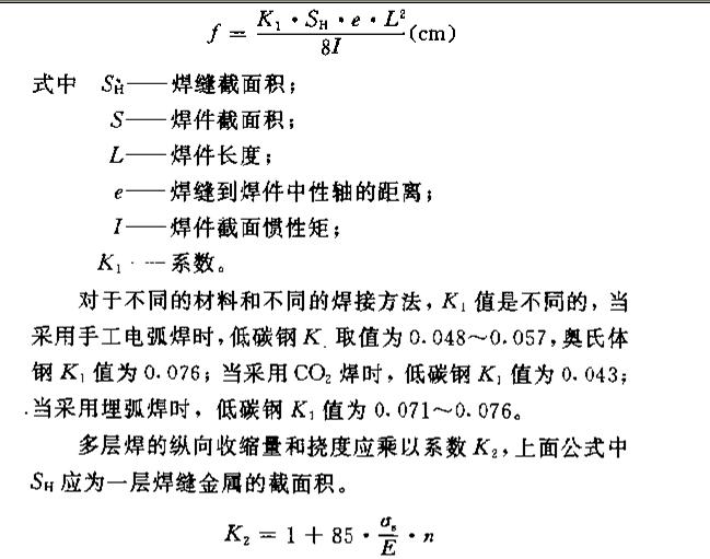

原帖由 mengxi_889 于 2007-8-15 13:56 发表 http://www.3dportal.cn/discuz/images/common/back.gif
& R* G5 h0 a  F! S6 e' V3 P* P* I如何计算钢结构焊接后的挠度?公式是那些?
