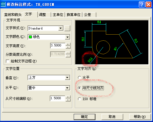

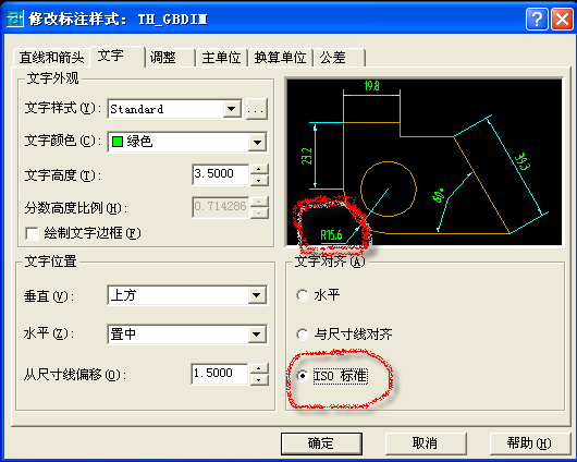

发表于 2007-8-15 16:38:46 | 显示全部楼层 来自: 中国河南安阳
可以在“修改标注样式”中的文字选项卡中修改。看下面两图的比较。(红笔圈住的部分)( W, ?# O( m; \' g  Z* X
2.png ! X" f4 f. B8 _  k. P2 a1 C4 y
: s9 T& d" B5 S% Y, L3 a8 N 3.png
