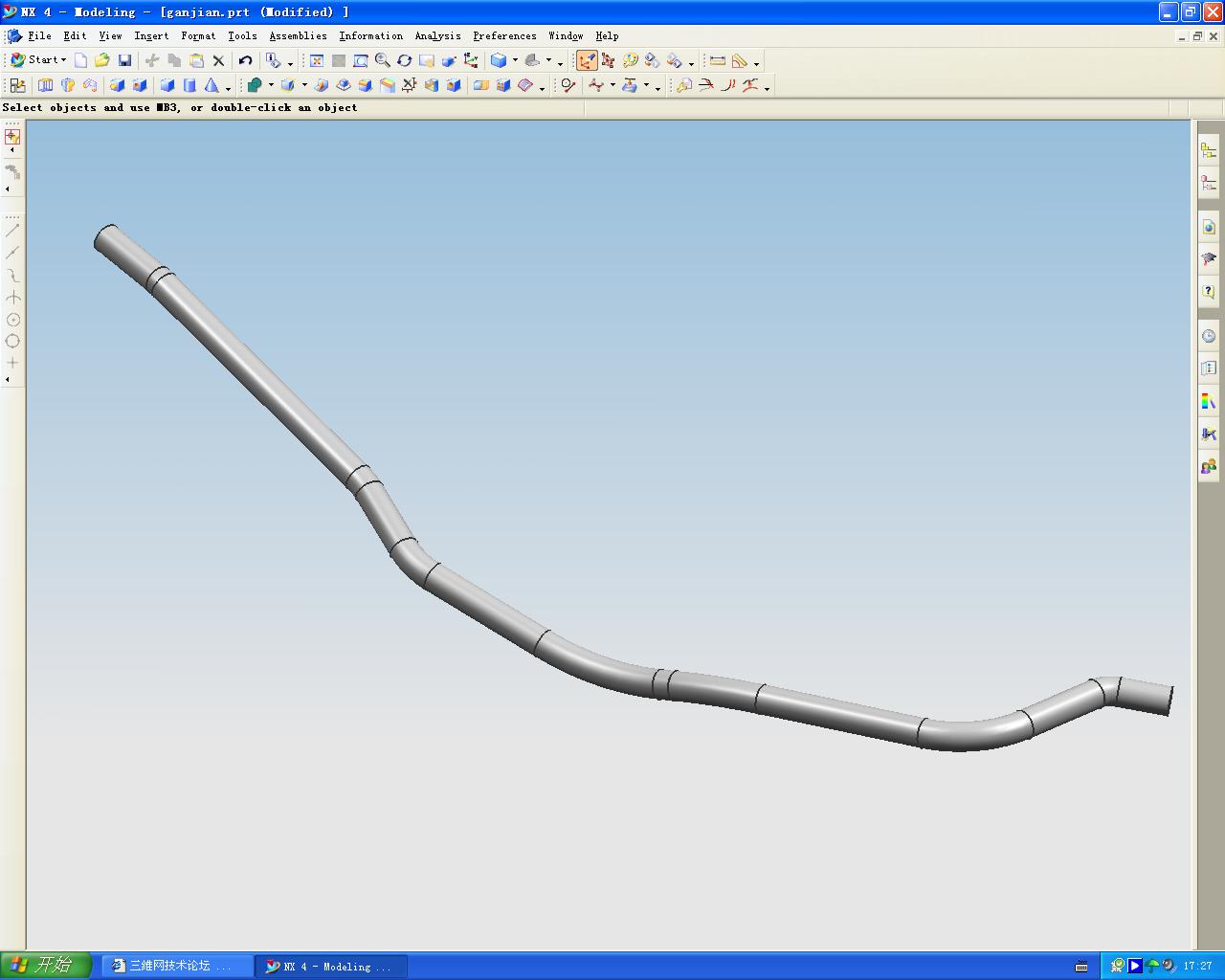

图示零件如何加工?
$ l4 S$ N5 y: Z6 I4 l- k% x# u谢谢各位提供方法

发表于 2007-8-15 18:24:00 | 显示全部楼层 来自: 中国上海
是钢管吗?还是圆钢?
发表于 2007-8-16 06:31:33 | 显示全部楼层 来自: 中国天津
如果是钢管,可以到折弯机上进行折弯加工,当然做好胎具十分重要
发表于 2007-8-16 06:58:07 | 显示全部楼层 来自: 中国山东济南
什么材料?& G+ J% N4 ^4 C* O3 T! O" k3 j5 d
圆棒# v6 z! c  i5 Y
钢管
/ c! b8 W" y) K! f: x1 u: u铜管" q* _! m6 B* L! U$ _) u& g$ o5 w3 |
方法不一样
发表于 2007-8-16 07:58:27 | 显示全部楼层 来自: 中国山东德州
上折弯机折弯就行啊,有什么困难吗?
 楼主| 发表于 2007-8-16 10:25:05 | 显示全部楼层 来自: 中国安徽合肥
材料为20号圆钢,有没有类似弯管机的设备可以实现.

发表于 2007-8-16 10:37:50 | 显示全部楼层 来自: 中国浙江杭州
回复 #7 wcl1108 的帖子
我单位就是生产弯管机的,有气动的三维数控弯管机也有液压的弯管机,依我看楼主的产品应该要用液压弯管机,气动的弯不动的。& X0 n. q& N  N3 R4 _6 r3 |

发表于 2007-8-16 12:38:31 | 显示全部楼层 来自: 中国上海
直径是多少?如果直径很小的话,似乎这个问题就好解决。
* q9 A' f3 O  h# G5 I  _6 G6 ~
# |. V  T# ^2 O9 {如果直径大,那就上设备解决
发表于 2007-8-16 16:14:44 | 显示全部楼层 来自: LAN
操纵杆吗?我以前设计过类似的操纵杆件,小直径的用数控弯管机,直径大的要上折弯机;工装检测,装配稳定性不好。建议变更设计!
 楼主| 发表于 2007-8-16 19:58:37 | 显示全部楼层 来自: 中国安徽合肥
10mm圆钢,每处弯曲半径不一致,弯管机可以吗?
  G' ?: B/ `% }) L2 j折弯机如何实现,请详细说明或直接联系0551-5841166-8013黄工.
发表于 2007-8-16 22:12:54 | 显示全部楼层 来自: 中国江苏常州
是空管吧?对钣金工来说小菜
发表于 2007-8-16 22:52:04 | 显示全部楼层 来自: 中国浙江杭州
回复 #11 wcl1108 的帖子
有双模机的,针对产品有两种大小的R,但是只能是两种R。多层的还做不了!
