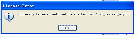

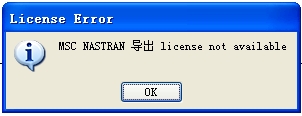

我在做结构分析时,做到“解算”,写好参数后确定,就弹出依次弹出以下3个框,2 W$ C% j# g$ o
请各位高手告诉我是什么原因!. _0 l& W7 ^' F* O) U7 L% x
谢谢!!!% ^  ?& q6 D: ~

发表于 2007-8-16 06:26:58 | 显示全部楼层 来自: 中国黑龙江哈尔滨
缺对应的LIC,英文说得很明确了
 楼主| 发表于 2007-8-16 10:14:32 | 显示全部楼层 来自: 中国广东广州
但是,我的lic已经是用70k的那个,不是说那个是全模块的吗??
 楼主| 发表于 2007-8-16 13:24:58 | 显示全部楼层 来自: 中国广东广州
这里还有一个问题,NX nastran这些解算器是安装UG4 时就装上的呢?
0 i" x$ X& E. M+ ]9 z% R还是要另外装的呢?- u1 F9 x' j3 s8 C* a  E
如果时后者,又可以到哪里下载呢?
发表于 2007-8-16 13:27:26 | 显示全部楼层 来自: 中国河北保定
是单独安装的,您可以在网上搜一下,百度上就能搜到。
 楼主| 发表于 2007-8-16 13:32:44 | 显示全部楼层 来自: 中国广东广州
谢谢bz,  z6 N% A/ Z2 v3 t0 I; e+ k
UG4里面有自带的解算器吗?
发表于 2007-8-16 13:57:03 | 显示全部楼层 来自: 中国河北保定
4.0里面好像没有的。
 楼主| 发表于 2007-8-16 15:21:11 | 显示全部楼层 来自: 中国广东广州
bz,谢了。
7 t. ?* |8 W7 x/ P- R* V  t$ }' j那些解算器好像很难找啊!

发表于 2007-8-16 16:57:15 | 显示全部楼层 来自: 中国浙江湖州
也不难,用电驴搜索后下载NASTRAN4.1,安装好后就行了,我用37KB的许可证也好用啊。
