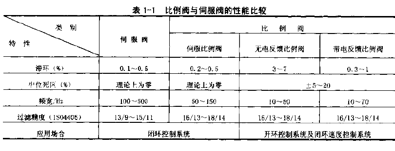

该阀电流理论调节量0~810mA,实际中我们的调节量只有0~400mA,大于400电流就再也上不去了。实际中0开始向上调整电流,阀就开始工作,随着电流的增加阀口开度也增加,所以我才判断该阀没有死区,所以怀疑该阀为伺服比例阀(该阀理论上中位死区为零)。就这个现象也咨询了厂家工程师,他们说还没有开发生产伺服比例阀。至今仍在迷惑中$ A, ?0 s" o; Q' E" {& y
