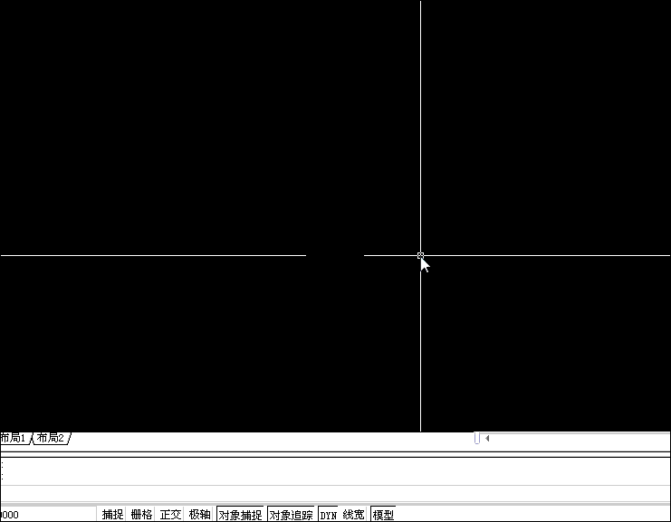

其他命令(如:绘图,标注)都能自定义设置快捷键,我通常修改cad.pgp这个文件,但就是不能设置那些捕捉点的快捷键,以前也试过修改 工具——自定义——键盘  那里只是临时设置的,重启电脑后就不管用了,哪位师兄师姐帮忙下,兄弟不胜感激,谢谢

快捷健很多都是设置好的,L就是直线,C就是圆等等,要改了不会更不方便?不如打开读一想捕捉工具条,会更方便一点
发表于 2007-8-16 09:58:54 | 显示全部楼层 来自: 中国湖北十堰
关于捕捉平时设置好常用的几个为固定式的捕捉,若临时要用其它的捕捉可以直接shift+右键不就行了么。好像还没听说国有直接用快捷键设置捕捉的,机械版的CAD里倒是可以设置几种类型的捕捉,不过我没怎么用。

最好还是记到快捷命令来 比如说切点是tan 垂足是per 平行是par等等

在设置捕捉那里设好自己常用的几种不是更好吗??每次用的时候再设又麻烦又费时!其实用个软件而己。干嘛非得搞那么多没多大用处的花巧呢?

我一直是把对象捕捉工具栏设为显示,放在边栏上,用的时候鼠标一点就行了,方便快捷,省的记那么多快捷键了

不能设置,其实通过tab键切换,shift+右键,直接点击工具栏图标或者用tan、cen等都还比较快捷。

CAD里自己就有点的快捷键啊,如MID是中点,CEN是圆心,QUA是象限点,等等,你记住就行了

在工具栏中有捕捉工具条,将其前的方框打勾选定,该工具条就到了桌面,有很多捕捉点,交点,中点,四象限点,园心等,方便啊。放在图板的一侧就行了。如果高一点的版本,在草图设置中将要捕捉的对象前选项框全部打勾,则光标一到,CAD就会自动显示关键点。

我觉得捕捉点没有必要设置快捷键,常用的几个设定自动捕捉不是更方便吗?
