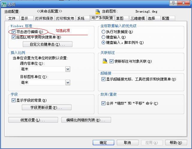

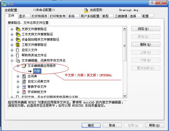

发表于 2007-8-17 08:17:39 | 显示全部楼层 来自: 中国浙江宁波
先检查下面两个设置看看!

kangy 该用户已被删除
发表于 2007-8-28 12:52:12 | 显示全部楼层 来自: 中国广东广州
