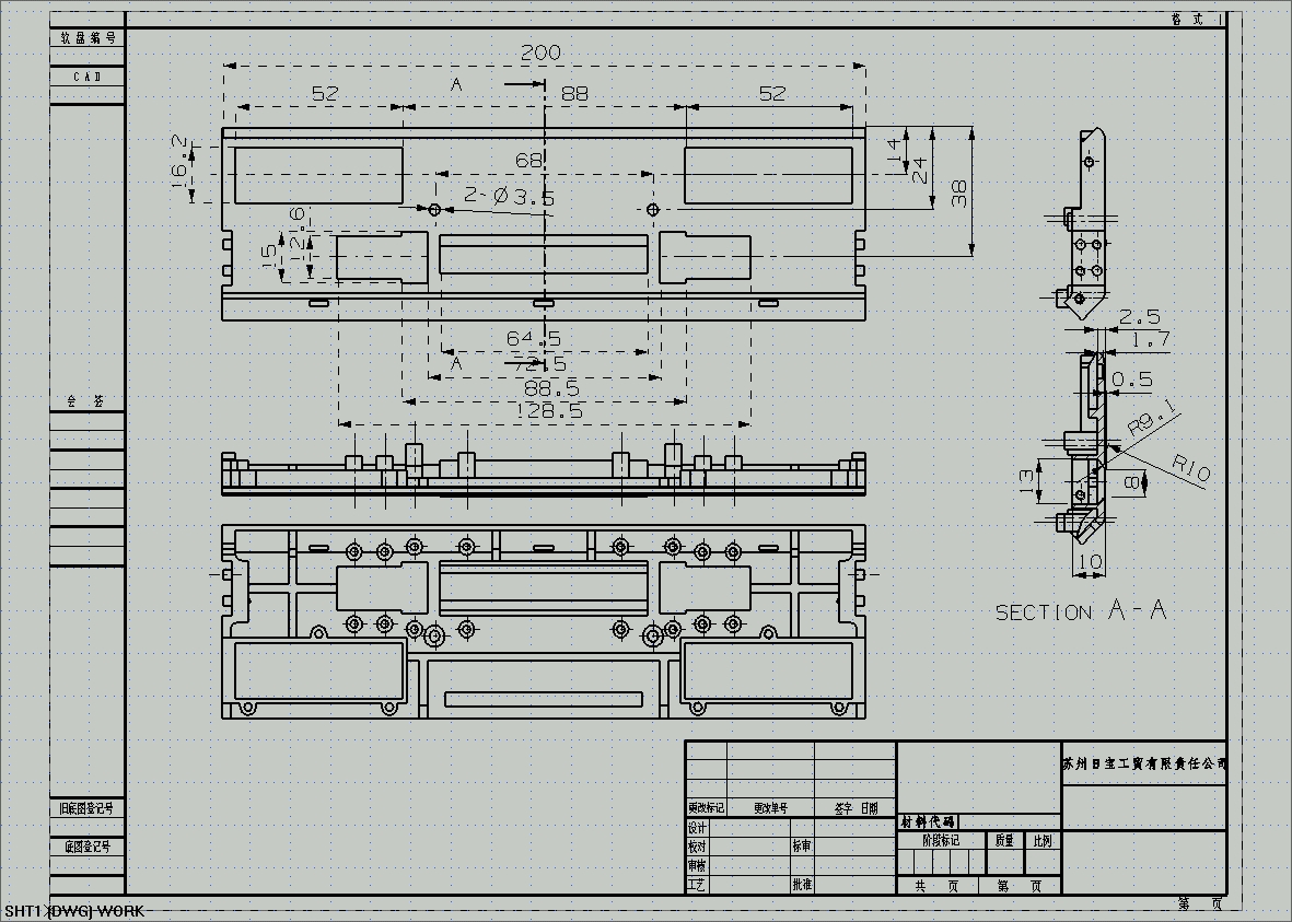

在制图中已标注了尺寸,然后在建模中对实体作了一些修改。再到制图模式时一些尺寸就变成虚线了。请教怎么解决?

你可以更新一下视图。
发表于 2007-8-16 11:06:35 | 显示全部楼层 来自: 中国贵州贵阳
模型更改部分的尺寸变虚线,更新试图即可;如果模型更改后该尺寸已经没有东西,则删除该尺寸。
 楼主| 发表于 2007-8-16 11:20:23 | 显示全部楼层 来自: 中国江苏苏州
更新过了,还是一样。这个零件是左右对称的,另一半是径像出来的。标注前没有合并,合并后就变成虚线了
发表于 2007-8-16 12:26:23 | 显示全部楼层 来自: 中国重庆
删除重新标注看能否解决
发表于 2007-8-16 12:35:34 | 显示全部楼层 来自: 中国贵州贵阳
回复 #4 gj112233 的帖子
看来你只有重新标注了!!!!
