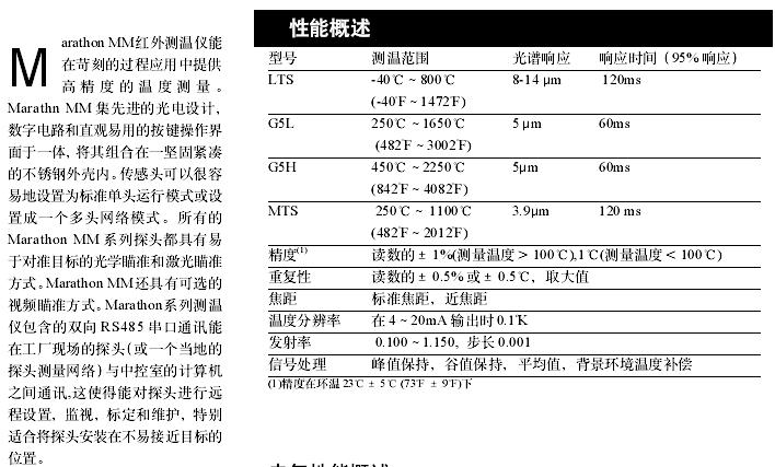

我们红外线测温仪使用不稳定:我们是铜锻造,要测铜料块锻前的温度(680~900℃)。我们买了一支2700元。CEM牌-50-1100℃,1:16。
) c8 [0 p4 Y; ]# s" P实际工作环境经常是50~60℃。这个仪器在工作场所测量一两次后,温度偏差就不靠谱了。还出现乱码。在低温100左右是正常的。1 ?1 P& Z; d2 ~- |* q
我门想再买一支。价钱3万内。工作可靠可以接受。请有使用经验的朋友给个建议什么牌子?什么型号好?。

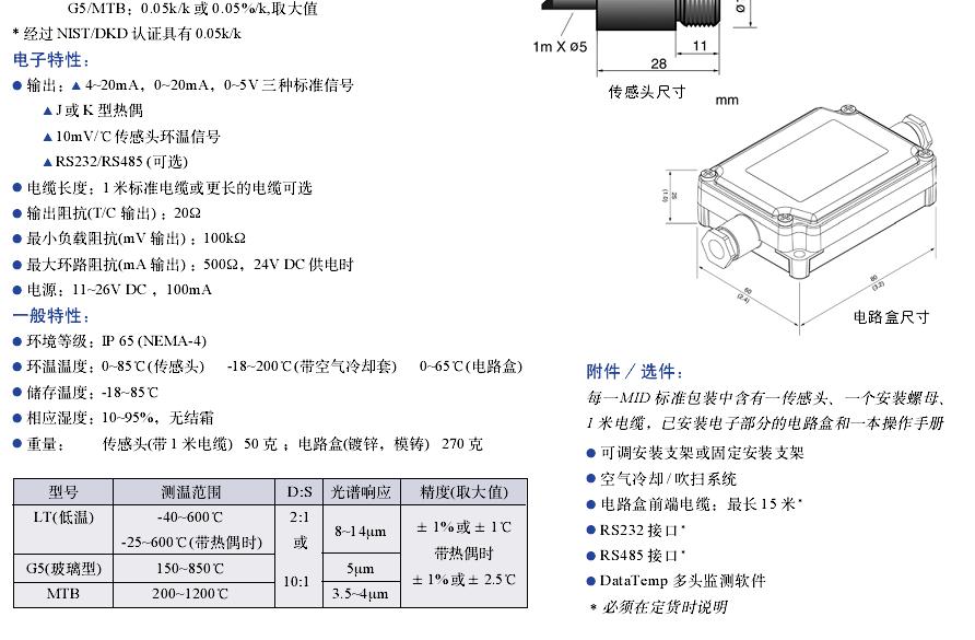

发表于 2007-8-17 09:17:14 | 显示全部楼层 来自: 中国广东佛山
推荐使用Raytek(美国)9 t4 m0 y3 O7 ?
MID系列6 m6 j3 d- @  d3 Z
尽量不要只使用一支温度跨度大的,其精度会有一定影响。
8 l7 w5 V; }+ w, S8 l6 ^使用两支(低温+高温)配合使用比较准确
! @5 `4 _6 U, l. Q如果只是高温段重要的话也可以只选用200~1200度那个
. \" L% H2 s: m9 _& Y5 S3 J4 P" {6 i! V: ^" n9 Y4 }. M

发表于 2007-8-17 09:27:02 | 显示全部楼层 来自: 中国广东佛山
回复 #2 xgoodboy 的帖子
或者使用MM系列
