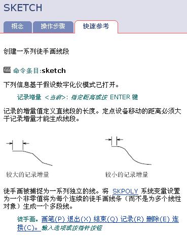

发表于 2007-8-16 14:13:00 | 显示全部楼层 |阅读模式 来自: 中国北京
在cad中,有一种画法是用按住鼠标左键直接可以画出自己想要的图形!( P( L: g$ t, |2 T6 z/ }/ k
在此特向高手请教!
. n2 m2 t( l; x6 x8 P! y此种画法是如何运用的?

, E" V' [2 T3 Q  O* M0 x4 K可参照CAD的联机帮助!

没太看懂,这个截图是哪个版本的?
/ R; d. S5 n! C, ?2004的有这个功能吗

谢谢了!我刚试过挺好用的,
' w4 D. \# F2 [  B" ]$ ]/ G6 }0 n有没有简捷命令或是方便的方法来操作徒手画法!
发表于 2007-8-16 18:50:28 | 显示全部楼层 来自: 中国江苏泰州
sketch  命令
