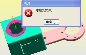

为什么我用阵列命令阵列螺纹,会出现这个问题?

你有没有阵列孔呢?还有你阵列的圆心是否和大孔同心,如果不同心,那么阵列的螺纹可能不在实体上,也有可能出错,再试一试。
发表于 2007-8-17 16:46:46 | 显示全部楼层 来自: 中国河北保定
把孔和螺纹做成一个组试一下。
