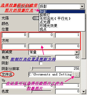

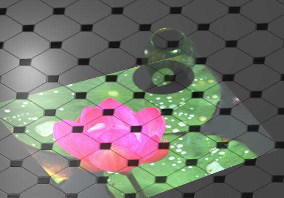

在看渲染时的各种材质时,想设置出一个理想的玻璃效果,发现单单修改材质的参数还不够,在不同的灯光配合下,效果明显不一样 ,不过不小心发现灯光设置里有一种投影效果的灯光,也就是能把图片以幻灯片的形式照射出来。感觉有的意思,特拿出来分享4 t0 p3 \5 Y9 ~7 c
具体如下面附件图,唯一就是感觉灯光位置不好太控制,除了参数,没别的提示:L 。
