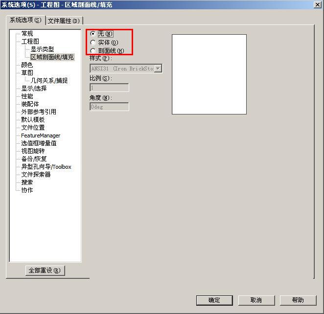

发表于 2007-8-17 11:19:46 | 显示全部楼层 来自: 德国
按照红框内的试试
 楼主| 发表于 2007-8-18 08:14:52 | 显示全部楼层 来自: 中国江苏无锡
谢谢wei8088的回复:& a' I/ s, R5 d- t6 u: Q( h
试过了,没用,依然给我自动加入剖面线,这个问题困扰了我很久了,因为很多工程图出图都是这样的!

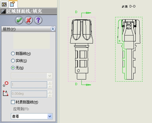

发表于 2007-8-23 20:10:51 | 显示全部楼层 来自: 中国江苏常州
没有好的办法使剖面视图形成时不自动插入剖面线,但有办法自动去除这剖面视图中的全剖面线.8 H4 \& ~. i* _2 v% k
