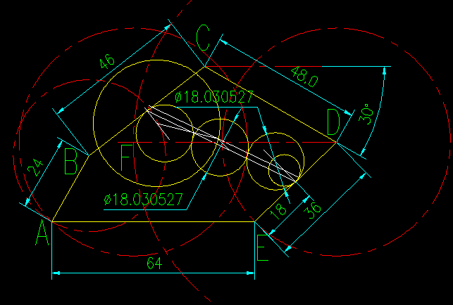

cad是不是给定了线段长度及几个角度就可以确定多边形的形状?4 @5 P5 h$ C/ U. X8 j0 c( B& K
在练习26中,我看好多答案都是直接画出的五边形,然后想法作出园, 可我实在是想不出如何把这个五边形确定出来,更不用确定圆了     {1 s* c7 I6 O; w
那么是不是给定了线段长度及几个角度就可以确定多边形的形状?这个根据不稳定性应该不能啊0 d  W% u) u/ ^
还是CAD有这个功能,我不知,望知道的或做出题来的同学指点一下

多边形作图的具体过程如下:$ T  J, A. V4 r: g- ^1 l
1、根据已知条件绘制CB、CD两条直线。
! n- {( N/ @& ?. e; [2、过D点作水平线DF,使DF=64。
- K" j3 _1 l& |4 }6 t" o8 ^3、以F点为圆心作半径为36的圆,以B点为圆心作半径为24的圆,两圆的交点A即为要找的A点(平面几何的知识,你再想想)
: |5 J- d* o7 V- u! p' o: {4、过A点作水平线AE=64.
& Y! y$ k6 K% j) K" l2 T5、连接DE。" Q" j* F, j8 n- |1 {! S0 _! r# P, c

好的,谢谢2楼的、四楼的同学。 2楼的动画我看过了,当时不怎么想的通,后来就去修PLC了。看了四楼的说法以后豁然明白了
5 H' z; q, U5 O如三楼同学所说,看来我的数学几何知识还是应用的不够灵活啊
/ D- W% [# Z% F( E) ]8 P3 `$ r还得多多练习 :L
