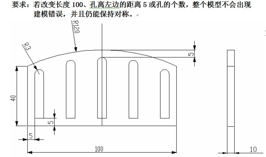

如图所示,必须满足题中的每个要求

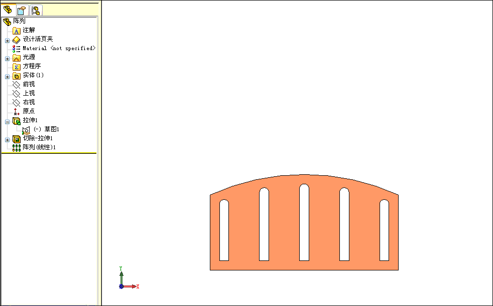

发表于 2007-8-17 10:34:53 | 显示全部楼层 来自: 中国上海
题目不错,支持。  g3 g9 _% P/ \; _0 ]8 }  o
若能调整阵列间距则更好。
发表于 2007-8-17 23:07:22 | 显示全部楼层 来自: 中国浙江杭州
不老叔好厉害哦,像你那样自己搞了好久还是没头绪,只能做成这样的.

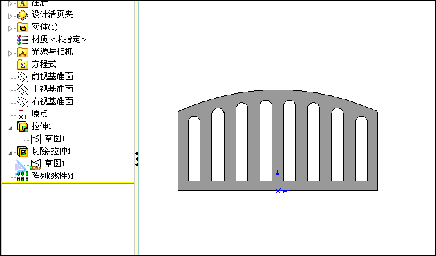

发表于 2007-8-31 16:18:42 | 显示全部楼层 来自: 中国浙江杭州
回复 #6 muzichun2006 的帖子
动画是用一个叫"GIF"的小软件录的,在论坛里搜下就能找到!7 p4 k( g1 E, [
另这题的做法及随形阵列的妙用,不老叔在这:http://www.3dportal.cn/discuz/viewthread.php?tid=343119
% ^& S/ R  v. }8 t做了精解,去学习下吧!
