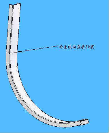

各位大虾,看看这个该怎么画。6 p$ V+ N' ~) x5 y  y' X
[localimg=322,317]2[/localimg]
1 W# T& Y) b1 X" Z' A我的做法是:
* k3 I2 C1 K, P6 {3 ]0 v/ H( w: m, f第一步:生成基体法兰。
3 F8 \0 ^$ O' X, }. {第二步:弯曲。

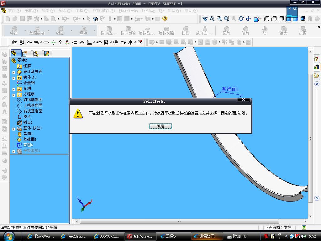

: {; Q' I) R; |0 s* ?9 n; [( y第三步:想用“绘制的折弯”,但弹出了一个错误窗口。
 楼主| 发表于 2007-8-17 07:04:53 | 显示全部楼层 来自: 中国江苏南通
楼上的图是这个。) w8 r+ D# A' w9 B" O! E
发表于 2007-8-17 07:35:36 | 显示全部楼层 来自: 中国江苏南京
这个用扫描试试吧,展开可能有问题
发表于 2007-8-17 10:20:38 | 显示全部楼层 来自: 中国上海
弯曲不是板金的许可特征,通过弯曲后已经破坏了板金的条件,因此无法再做“绘制的折弯”。
