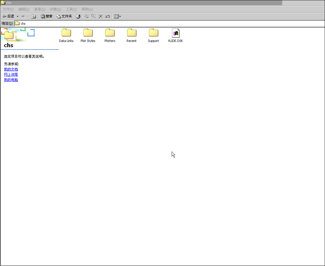

发表于 2007-8-17 09:54:00 | 显示全部楼层 来自: 中国广东深圳
这个很简单,你只要在AUTO CAD的安装目录下,找到SUPPORT文件夹里的ACAD.PGP这个文件,在里面加入你想加的快捷键就可以了.不过也不能乱加的,具体,你可以试一下再说.改好以后一定要保存.再重起CAD就可以了
9 w% M; J+ v8 m# f1 G: i3 X9 a0 I
* `. k; x& a# J( Q9 N4 q/ _ACAD.PGP这个文件有的时候会在C盘噢,搜索一下吧(我的就是在C盘)4 _# [' r# z+ ?# N* ]: h  ^0 n
" K; N- V& A$ e/ f9 q还不明白的话,就看下图吧,呵呵
( l! j. |( h) y
" ]7 V4 C) z# B6 i5 S[ 本帖最后由 偶就稀饭美金 于 2007-8-17 10:02 编辑 ]
