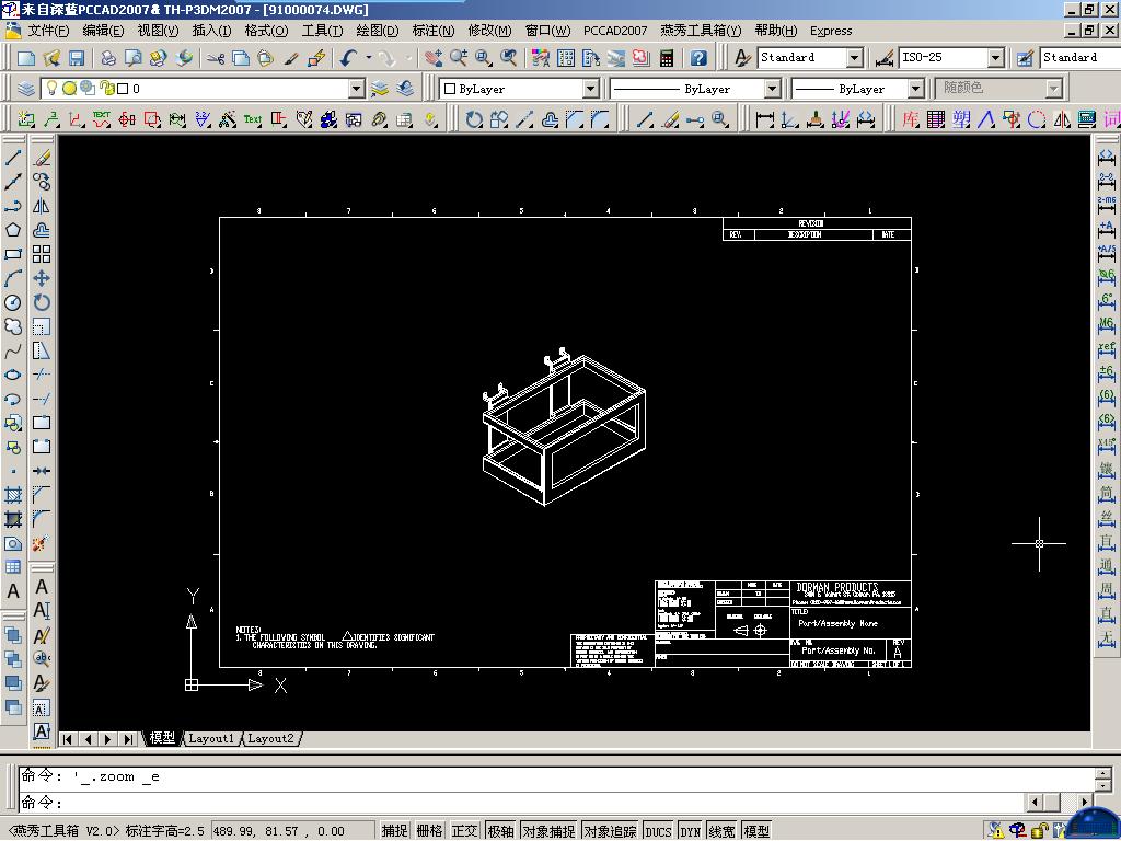

发表于 2007-8-17 10:56:52 | 显示全部楼层 |阅读模式 来自: 中国江苏无锡
而是一堆曲线 ,这是怎么回事呢?

发表于 2007-8-17 11:05:28 | 显示全部楼层 来自: 中国四川成都
是不是显示的问题啊,可以设置为上色显示,或者文件在转换的时候输入选项没有设置为实体造成的呢!建议保存为实体输出的模式
发表于 2007-8-17 11:07:26 | 显示全部楼层 来自: 德国
你那张dwg图纸本来就是一张二维的图纸,只不过是斜视图而已,里面都是线条,没有实体模型的。
发表于 2007-8-17 11:25:12 | 显示全部楼层 来自: 中国河北沧州
呵呵~~~楼上说的对呀!!你看看 未命名.JPG 实体图怎么还会有标题呢?一看就是其他三位软件转的!!如果你有cad三维实体图你按照2楼说的!!保存为.sat格式然后用SW打开即可!!

发表于 2007-8-18 00:09:57 | 显示全部楼层 来自: 中国广东广州
这算什么三维模型,明明是轴测图,连尺寸都不好测量,想重建模都难
