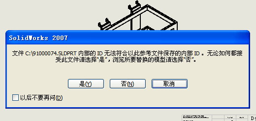

出现了这个问题 ,不知道是什么原因造成的

分析可能是打开工程图时原来生成工程图的三维文件不在原来的文件夹内了,或者内存中有相同名字的文件等,注意一下就会发现问题所在了。

以前遇到过,就是二楼说的原因,你装配图中的某个零件可能被重命名了,或是那个零件被你移动了.

那要怎么解决呢?别人 就只发这么一个工程图文件给我 。

二楼说得不错.不过我也遇到过.二楼说的是其中的一种情况.还有一种情况是:画装配图时,标准件是默认的C盘.有可能你的系统重装后把标准件给丢了.

要让给你发图的人把三维的一块传给你,或把工程图转化为DWG格式再传给你。

如果没有三维的PART   IGS或者其他各式也是OK的
