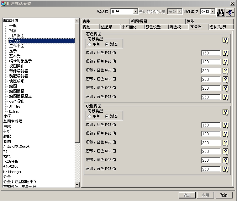

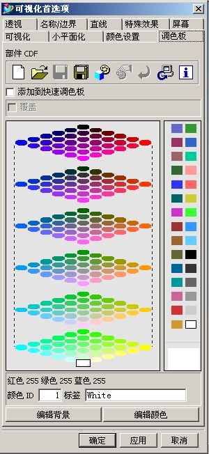

发表于 2007-8-17 16:09:19 | 显示全部楼层 来自: 中国上海
有两种办法
2 B. k: P9 A0 {1.在文件----实用工具-----用户默认设置------基本环境------可视化中设置。这种是全局 变量,对新建的所有零件有效,需要重新启动UG2 f% G5 s9 K% Q9 u9 ^- {
2.在首选项------可视化------调色板-----编辑背景中设置,这个设置只对当前文件有效。

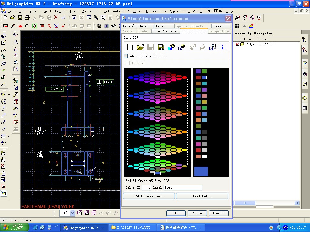

发表于 2007-8-17 16:18:10 | 显示全部楼层 来自: 中国山东烟台
点击EDIT BACKGROUND,就可以改了
