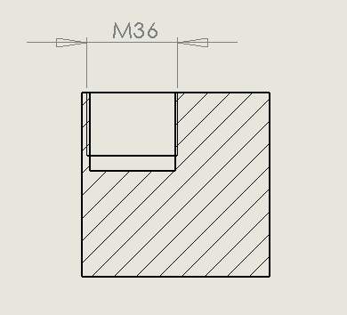

如题,怎么在立体中搞螺纹线M36?

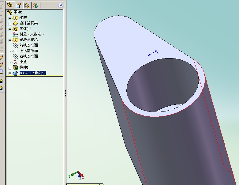

不太清楚,不是有异型孔特征嘛?
发表于 2007-8-17 15:51:40 | 显示全部楼层 来自: 中国上海
建模的时候使用异型孔的命令做,工程图时候就有螺纹线了!( l3 i2 q1 ?0 G) G4 T, l$ q5 ?& }5 g
1 `. N. l% V/ \5 P7 }& Y" b[ 本帖最后由 wysir 于 2007-8-17 15:58 编辑 ]
发表于 2007-8-17 15:56:00 | 显示全部楼层 来自: 中国辽宁沈阳
采用异型孔特征来做,做出后可以贴图表示螺纹。不知道还有没有更好的方法
 楼主| 发表于 2007-8-17 16:45:21 | 显示全部楼层 来自: 中国广东江门
多谢,用异形孔我也做过,但如果是M36改成是M40的话,在导向异形孔上是无此尺寸的,那又应该如何呢?
发表于 2007-8-21 16:18:33 | 显示全部楼层 来自: 中国上海
用装饰螺纹线做
发表于 2007-8-21 17:03:39 | 显示全部楼层 来自: 中国广东揭阳
呵呵,直接扫描切除的也应该可以哈
发表于 2007-8-21 18:15:59 | 显示全部楼层 来自: 中国广东潮州
用修饰做比较好,不浪费资源
