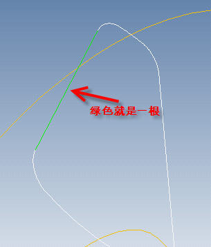

实体设计中如何降几根线合并成一根?
) N# s  R* l" P' T, l6 s* i0 X- O( M, l; ~* }# Q$ X% {
现在就是碰到这样的问题:在做UV面时每一根线好像都要是在编辑状态下为一次成形的线,比如象直线、圆,我要是三维线是连接的半园和直线转化过来的,就不能作为U线或V线。如果用拟合的话拐角不见了。不知道如何讲几次画出来的线变成一根线?

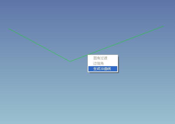

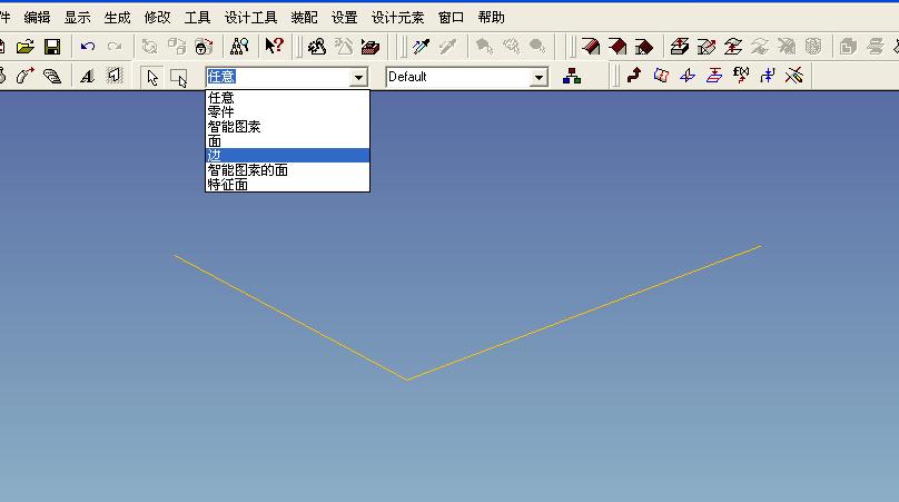

如果我没理解错的话,楼主是问如何将分属于两个以上的3D线生成为一个线零件吧?
  E; E5 a) b& h, @! ~/ L/ G$ p没问题!
8 `- h0 i( N5 s方法有二:
* j6 @; @4 _$ C* \, p* _: q一、“拟合曲线”功能。楼主也提到如果拟合的话,线的“棱角”会圆滑。(我不明白楼主为什么不想要这种结果。只有用光滑的线生成的曲面才光滑呀!也只有光顺的曲线才能做为UV线呀7 j2 p. q1 m) X, L3 k
二、1、将拾取设置改为“边”,按SHIFT键拾取多个3D线,右健——生成3D曲线,OK!(只是两个以上的3D线生成为一个线零件,但不能做为UV线哦。):lol:1 I( f0 p5 f1 y3 w2 @

没看错的话,楼主是在画那个钓钩嘛 我记得我当时画的时候不存在这个问题啊,草图一次成形,怎么变几根三维线了?我想你的问题可能是拾取时出现一段一段的取中,而不能一次拾取整根线。如果是这个问题,注意拾取边上有个按钮。点上它就能一次拾取多段的光滑连接的曲线了
zcp68941125 + 2 应助
 楼主| 发表于 2007-8-18 14:40:29 | 显示全部楼层 来自: 中国上海
谢谢rhj0534的指点,就是你理解的问题,“拾取光滑连接的边界”点上,果真问题解决了,呵呵!不好意思啊。那钩子直接做UV面是做不了啊。谢谢!
