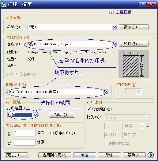

发表于 2007-8-19 20:38:38 | 显示全部楼层 来自: 中国浙江宁波
还有一种方法:就是选择“打印”,按下面的方法设置,直接打印会提示保存为jpg格式;
