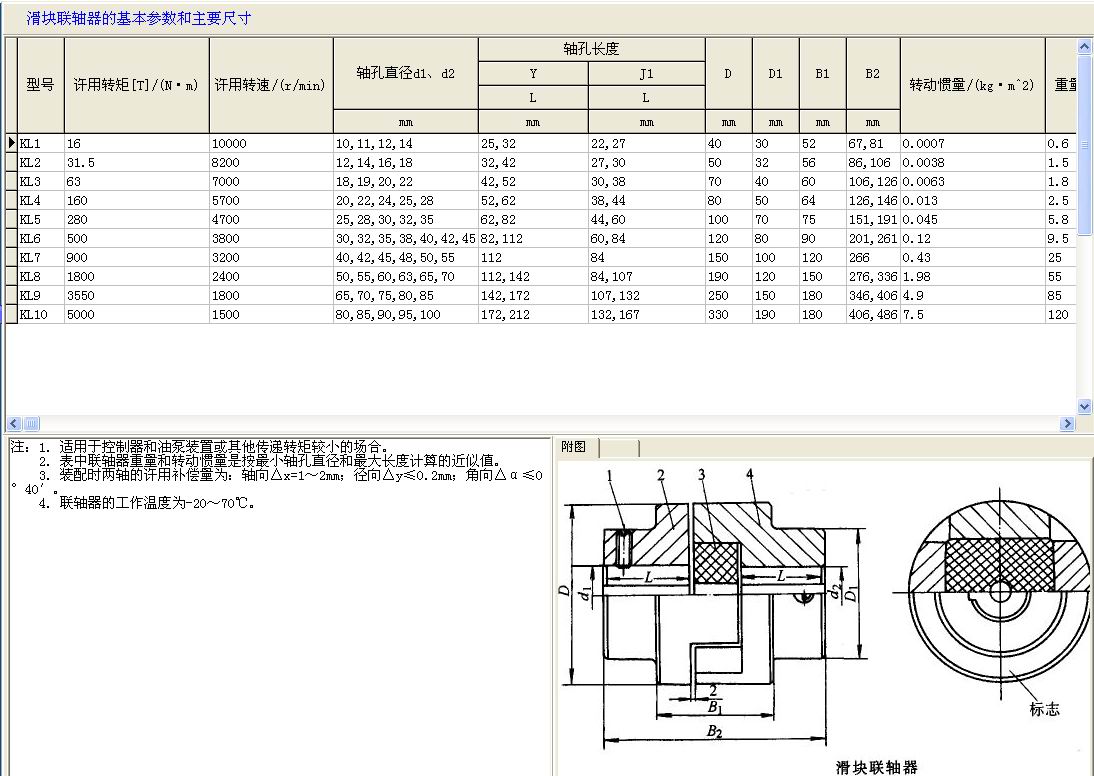

十字滑块联轴器的选型手册,急用,哪位有?
发表于 2007-8-18 09:58:07 | 显示全部楼层 来自: 中国山西太原
滑块联轴器基本参数和尺寸如下图表:
1 }  C2 x  i4 M4 ~& Z! R4 }* a$ B5 o1 C3 Z# L! @) B+ E3 I# D" b
[ 本帖最后由 gaoyns 于 2007-8-18 09:59 编辑 ]
hero2006 + 5 应助
发表于 2007-8-18 10:08:54 | 显示全部楼层 来自: 中国广东惠州
一般的机械设计手册上都有。查看联轴器那一章节就能查到了。
发表于 2007-8-20 13:17:29 | 显示全部楼层 来自: 中国江苏南京
你可以查化工出版社出版的机械设计手册(第二版)上册,第二分册,第878页,专门有十字滑块联轴器的选型
