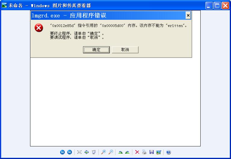

装了UG4.0后,计算机开机出现这样的错误指令 计算开机出现这样的错误指令,如何解决:
1 g$ j4 I% G* D# ?2 P: P4 E* l6 E8 t"0x0012e85d"指令引用的:0x00005d00"内存.该内存不能为"written"( L8 b  c+ j6 b  ?6 a+ S; V& {
  没装UG前不会出现这样的信息,以装UG就会出现这样的错误指令。我装了好几个版本的系统都是这样的。$ E$ m' B# S# P4 ^
不知那位高人能解决这个问题,小弟先谢谢了,,

从这个现象看,肯定是你的许可服务器运行出了问题。系统启动后会自动加载运行lmgrd.exe这个程序的。你可以到 LMTOOLS 用户界面里,找到“Config Services条”,检查一下 lmgrd.exe 文件路径、许可文件ugnx4.lic路径、调试记录文件ugflexlm.log路径是否正确;再一个方面,你的防火墙是否禁止了许可服务的运行。
