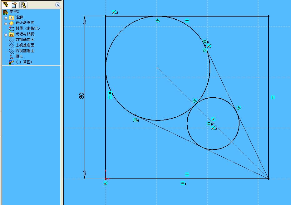

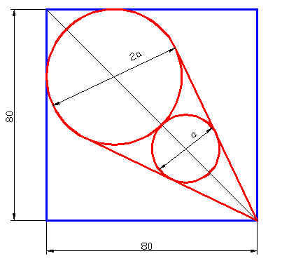

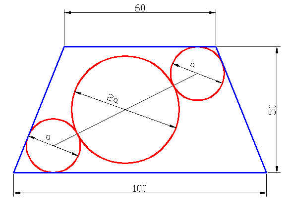

这样的草图用sw如何精确绘制?实际上,是通过作图求a的值。(是用acad画的,不要管图线颜色)
) o4 G! D. S9 I" ]- J在sw里,这些草图是过定义的,有的尺寸只能是参考尺寸,不能修改。4 U; \7 ^# F8 o- m) L/ g$ d, F
如何正确使用方程式,应该是作图的关键(起初这样想,实际上无法用方程式做出)。或许有别的方法?( J- {3 l$ j6 }+ Z& `

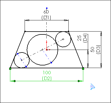

31楼还有一个图,用方程式好像也无法作出。

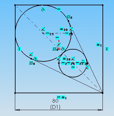

6 T7 z8 L% Z- J我也画了下,画不出来。/ A4 F9 Q6 b3 U+ b
可不可以把你画的草图的文件传上来。) C5 R0 y! i5 r+ i9 k  N0 H
请多指教。5 j- m( D6 X4 B- a8 d

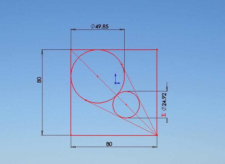

你是按尺寸做的?,不考虑80,当然很容易。
发表于 2007-8-18 11:01:44 | 显示全部楼层 来自: 中国浙江杭州

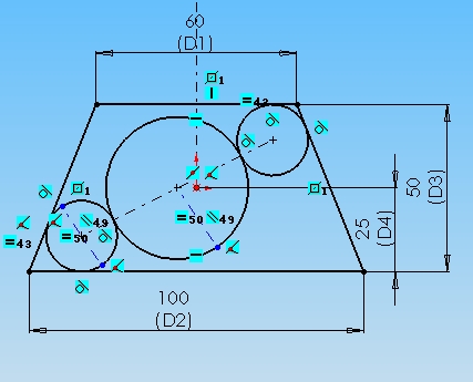

做图的思路,做大圆的半径R(辅助结构线)=小圆的直径(辅助结构线),再加其它的约束,就很好的做出来,
" t5 |  p3 ]) Z" E/ }1 y上传草图,请楼主检查下.

发表于 2007-8-18 11:09:24 | 显示全部楼层 来自: 中国浙江杭州
原帖由 muxsh2581 于 2007-8-18 11:05 发表 http://www.3dportal.cn/discuz/images/common/back.gif9 P4 w# M# h$ w0 h  f7 ?0 b+ v
你的倍数关系没有做出来,我认为不太正确
6 B1 d7 x4 j5 r" }) [( Q) D: u5 |4 y
一个圆的半径等天另一个圆的直径,你还不知这是什么样的倍数??
6 ^1 U! C* k& H, b7 M草图里的关系完全约束好的,改动数值,三个圆的关系也不会变的.

发表于 2007-8-18 11:10:32 | 显示全部楼层 来自: 中国山东济南
建立方程式) I7 X$ ~1 t; P) o, p+ a2 D: X
不难画( l# u3 O' F3 A# A, i3 Y6 K5 X2 _+ s2 ?
建立约束
! s4 A: U# [" ~* M' g修改颜色

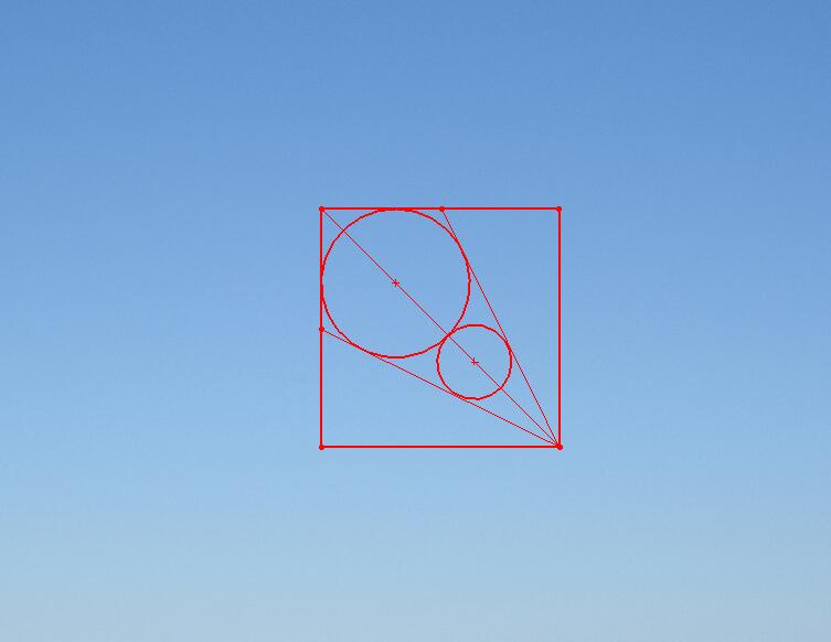

发表于 2007-8-18 11:30:31 | 显示全部楼层 来自: 中国河北沧州
楼主!!这是第一例!绝对符合你的要求!!请检阅!

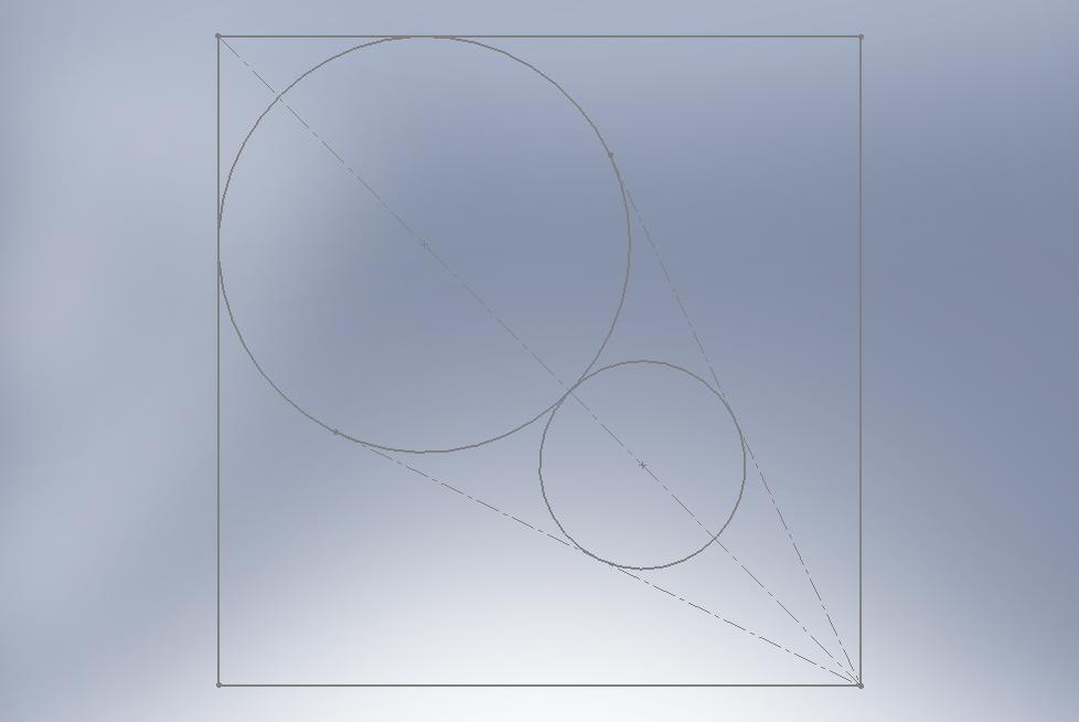

这种草图正是SW的强项,有时候通过作图求解比使用方程更方便。  p7 K6 Q2 [! K8 w
优先使用约束,减少尺寸标注,更要少用方程式,使图形更简洁,这是草图的技巧,经常使用就会养成这种习惯。
$ _# G, f: C' s, c& b下图是否更简单些,利用小圆中心是构造线的中点自然就保证了大圆直径是小圆直径的两倍。 草图.JPG

 楼主| 发表于 2007-8-18 13:45:09 | 显示全部楼层 来自: 中国山东东营
利用大圆半径=小圆直径,添加几何关系,很巧妙。这样就无需方程式了。
