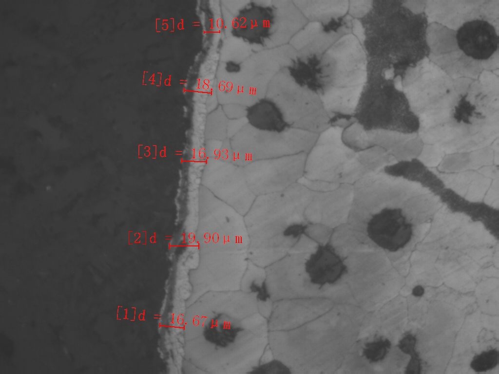

发表于 2007-8-18 13:57:25 | 显示全部楼层 来自: 中国广东广州
发表于 2007-8-18 16:48:54 | 显示全部楼层 来自: 中国天津
镶嵌法:用铝制锡箔放在你要观察的表面一起镶嵌,镶嵌后磨制试样时要让你观察面受垂直压力,不能受拉力。

发表于 2007-10-12 13:42:26 | 显示全部楼层 来自: 中国江苏南通
回复 #8 qiteboy 的帖子
1000X
