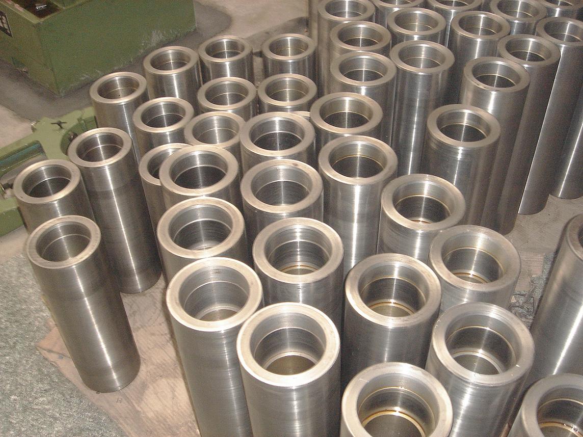

替别人加工的不锈钢堆焊的辊套,也不知道表面堆焊的那种材料,废料卖给收废不锈钢的只有2100/吨 ,  大家有见过这种不锈的铁么
发表于 2007-8-18 14:44:42 | 显示全部楼层 来自: 中国福建泉州
弄些加工屑,拿去做材质化验吧。
发表于 2007-8-18 15:02:36 | 显示全部楼层 来自: 中国江苏泰州
就是光看图肯定看不出来,这个价格好象是马氏体不锈钢废料的价格,如2Cr13
发表于 2007-8-18 15:41:49 | 显示全部楼层 来自: 中国天津
最稳妥也是最可靠的办法就是取样,进行金相分析后就可以得出结论。
发表于 2007-8-18 17:56:58 | 显示全部楼层 来自: 中国山西太原
表面堆焊,一般用奥氏体不锈钢,如0Cr18Ni9Ti ,因为奥氏体不锈钢具有非常好的可焊性。
 楼主| 发表于 2007-8-18 19:09:45 | 显示全部楼层 来自: 中国江苏泰州
收废不锈钢说是高锰钢,我不信啊,难道锰钢不生锈吗?
发表于 2007-8-18 20:45:12 | 显示全部楼层 来自: 中国江苏常州
原帖由 yj8688 于 2007-8-18 19:09 发表 http://www.3dportal.cn/discuz/images/common/back.gif
: P0 t9 h9 y' n2 w+ i收废不锈钢说是高锰钢,我不信啊,难道锰钢不生锈吗?
* u1 ^6 M( [1 t2 H$ `
$ H# E$ T. K  o拿个磁铁先吸以下看看,然后拿个钻头钻一下看看.
发表于 2007-8-18 20:48:51 | 显示全部楼层 来自: 中国湖南株洲
锰钢肯定生锈,这里的关键是铬含量要达到一定量就不生锈
发表于 2007-8-20 14:40:19 | 显示全部楼层 来自: 中国上海
如果是不锈钢,废料价格绝对不会在2100每吨。; o% _- u0 P- s
1 N% ]1 R) C+ U8 ?* _所以我推断是 不锈铁。
发表于 2007-8-29 23:46:44 | 显示全部楼层 来自: 中国贵州兴义
看来,这收废钢的还是一专家了
发表于 2007-9-1 20:47:13 | 显示全部楼层 来自: 中国江苏南京
先用清水,再用盐水泡,看看锈不锈.
发表于 2007-9-11 14:03:52 | 显示全部楼层 来自: 中国山东淄博
听说201不锈钢很便宜,不会是201吧
发表于 2007-9-11 15:15:44 | 显示全部楼层 来自: 中国广东惠州
不锈钢的种类也很多,价格差距也比较大,其价格主要取决于镍和铬的含量,特别是镍的含量越高价格就越贵.
发表于 2007-9-12 11:37:58 | 显示全部楼层 来自: 中国天津
不太清楚 还是去化验看看吧
发表于 2007-10-4 17:12:11 | 显示全部楼层 来自: 中国浙江湖州
是不是马氏体不锈钢钢啊?这么便宜
发表于 2007-10-4 18:50:25 | 显示全部楼层 来自: 中国广东佛山
可能是不是316啊
发表于 2007-10-5 07:39:22 | 显示全部楼层 来自: 中国江苏徐州
去做个理化金相分析啊
发表于 2007-11-19 00:13:37 | 显示全部楼层 来自: 中国江苏泰州
不绣铁的吧,建议化验
