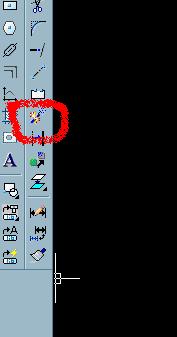

楼上的朋友,如果你要改文字的话,可以打开CAPP的模板修改!如果要打散的话可以用图中的提示,你看一下

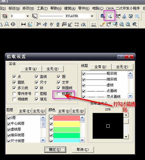

发表于 2007-8-18 20:21:07 | 显示全部楼层 来自: 中国江苏泰州
如图所示:不知道是这个效果吗?

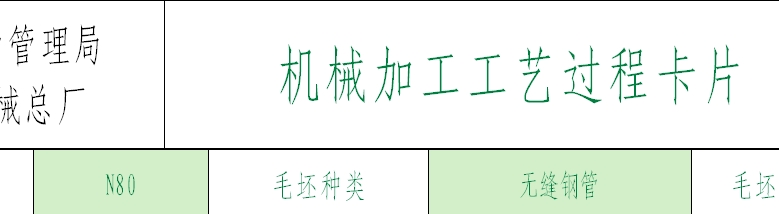

  就是把标题 诸如“机械总厂 ”改成“机械公司”。

最好改模板,打开你存入的模板修改后,你所有同模板的文件只要每张卡片都更新一下,就自动改了。
发表于 2007-8-21 08:39:06 | 显示全部楼层 来自: 中国江苏苏州
同意楼上的。楼主应该将模板修改!很简单的!
