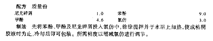

那位能介绍一下能够将PA66+GF30材料相互粘接密封的胶呢?
发表于 2007-8-18 20:24:45 | 显示全部楼层 来自: 中国辽宁沈阳
我曾用甲酸溶解PA66成糊状,对尼龙进行粘接,今天又看到一个原理相同的配方,试一试

发表于 2007-8-19 00:42:34 | 显示全部楼层 来自: 中国江苏苏州
建议采取其他方法,如焊接,胶粘剂的效果不好.
发表于 2007-8-21 14:20:44 | 显示全部楼层 来自: 中国浙江温州
我们用4951粘结PA6此胶粘剂耐油、耐水,但是不耐高温。
